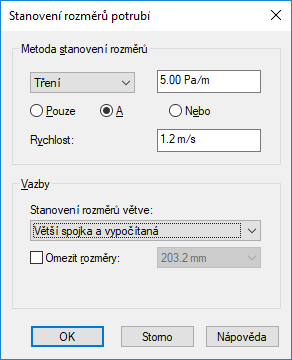

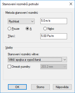

Aplikace Revit poskytuje dvě standardní metody stanovení rozměrů potrubí:
Možnosti v dialogu Stanovení rozměrů potrubí umožňují vybrat metodu samostatně (vyberte možnost Pouze) nebo v kombinaci s druhou (vyberte možnost A nebo Nebo).
Metoda stanovení rozměrů – tření
Metoda stanovení rozměrů – rychlost
Pokud vyberete možnost A, velikost trubky musí vyhovovat hodnotě tření i rychlosti. Pokud vyberete možnost Nebo, velikost trubky musí vyhovovat pouze jednomu z těchto pravidel. Následující křivky znázorňují rozdíl mezi použitím možností Nebo a A:
Metoda stanovení rozměrů potrubí tření () a rychlost ()
Metoda stanovení rozměrů potrubí pomocí tření () nebo rychlosti ()
