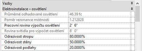

Příklad osvětlení prostoru
V tomto příkladu:

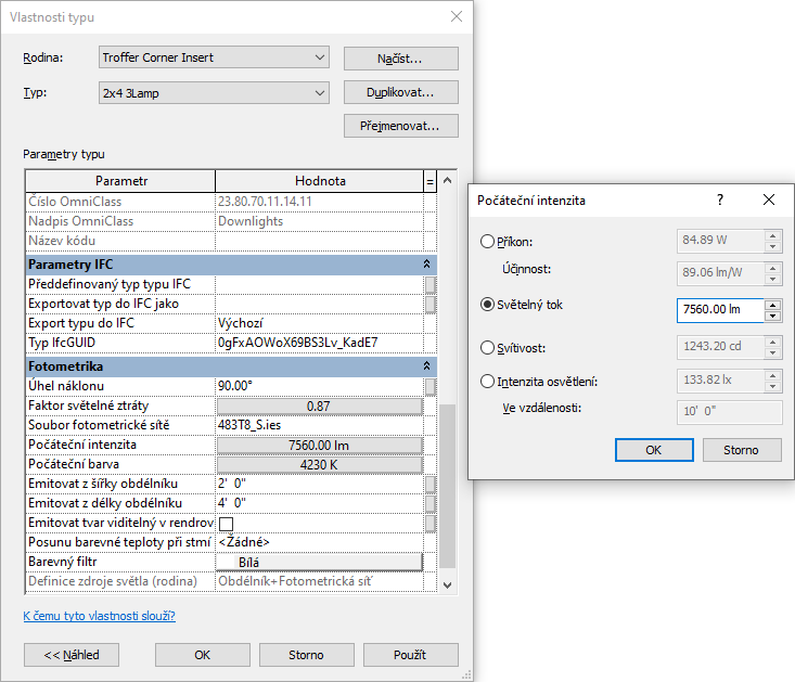

Počáteční intenzita i faktor světelné ztráty jsou vlastnosti typu každého typu osvětlovacího tělesa. Přístup k těmto vlastnostem lze získat v dialogu Vlastnosti typu osvětlovacího tělesa.
V tomto příkladu je počáteční intenzita tělesa 7 560 lumenů a faktor světelné ztráty je 0,87.

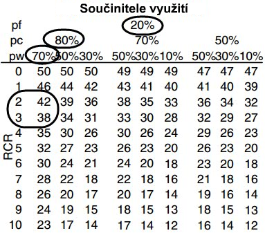

Součinitele využití
Chcete-li určit součinitel využití ručně, vyhledejte jej v datovém listu svítidla. Zde je znázorněna část datového listu pro těleso popsaná souborem fotometrické sítě 483T8_S.ies.
Odrazivosti podlahy (pf), stěny (pw) i podhledu (pc) jsou vlastnosti instance prostoru a hodnota RCR se vypočítá podle výše uvedeného popisu. Pomocí interpolace můžete vypočítat hodnotu CU přibližně 40,8. Aplikace Revit uvádí hodnotu 40,9. Rozdíl je pravděpodobně způsoben zaokrouhlením hodnot v tištěné tabulce.

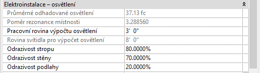

Pokud v prostoru existuje více těles, je hodnota RCR odvozena od nejnižšího tělesa v prostoru (což je uvedeno v parametru Rovina svítidla pro výpočet osvětlení), pro každou instanci tělesa se na základě této hodnoty RCR vypočítá hodnota CU a je proveden součet hodnot WL pro každé těleso, který je vydělen plochou prostoru.
Pokud je například přidáno další těleso ve výšce 8' 0", hodnota RCR bude 2,08 a hodnota CU pro obě tělesa bude 0,433.
WL = 7 560 * 0,87 * 0,433 = 2 848
Celková hodnota je tedy AEI = (WL1 + WL2) / Plocha = (2 848 + 2 848) / 600 = 9,50 fc.
