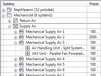

Pomocí příkazu Rozdělit systém vytvořte jednotlivé systémy z potrubního systému nebo systému trubek, který se skládá z více fyzických sítí. Rozdělení systémů může zlepšit výkon.
Videofilm: Rozdělení systémů TZB
Příkaz Rozdělit systém je k dispozici pouze v případě, že existuje více fyzických sítí ve vybraném systému.
Rozdělení systému
  1. Vyberte systém trubek nebo systém potrubí v modelu.
  2. Klikněte na kartu Upravit | Systém potrubí nebo na kartu Upravit | Systém trubek panel Systémové nástroje Rozdělit systém.
  3. Tip: Vybraný systém můžete také rozdělit kliknutím pravým tlačítkem a kliknutím na příkaz Rozdělit systém.
    V aplikaci Revit se zobrazí zpráva označující počet systémů vytvořených z vybraného systému.
  4. Klikněte na tlačítko OK.
  5. Na stavovém řádku se zobrazí průběh.
    Název přiřazený k rozdělenému systému tvoří název původního systému s připojeným číslem.
