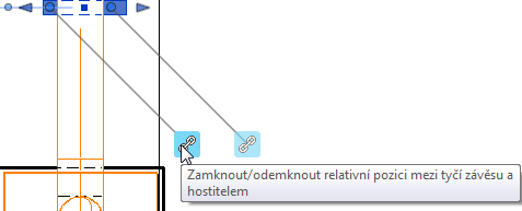

Polohu držáku vybraného závěsu výroby můžete měnit pomocí ovládacích prvků na kreslicí ploše.
Přetažením ovládacího prvku konce držáku můžete nastavit délku držáku měřenou od tyče. Stisknutím klávesy Shift při přetahování ovládacího prvku zavazbíte směr pohybu.
Přetažením ovládacího prvku konce tyče můžete nastavit délku a polohu tyče závěsu. Stisknutím klávesy Shift při přetahování ovládacího prvku upravíte pouze polohu tyče závěsu.
Pokud se například vyskytne kolize závěsu potrubí s potrubím, které je umístěno nad ním, prodlužte pomocí trojúhelníkového ovládacího prvku závěs. Pomocí kruhového ovládacího prvku upravte polohu závěsu tak, aby byl závěs prodloužen ke konstrukci.
Pokud je povoleno odemknutí, přesune se potrubí nezávisle na tyči závěsu a bude zachována aktuální poloha tyče v konstrukci.
