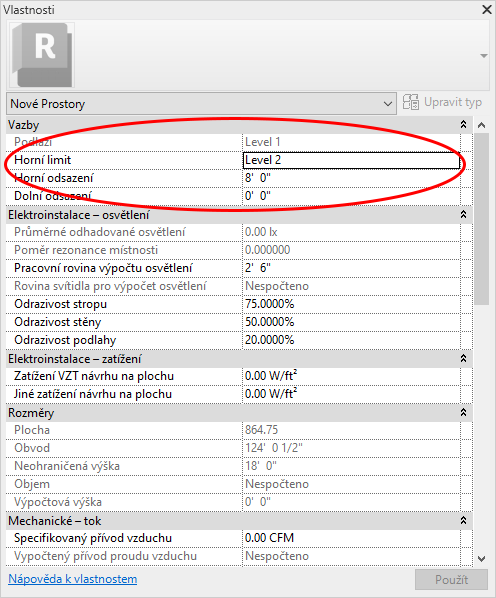

  5. Na paletě Vlastnosti pod položkou Vazby můžete změnit následující vlastnosti:
    • Horní limit: určuje referenční podlaží pro horní limit prostoru.
    • Horní odsazení: určuje odsazení od horního limitu.
      Můžete zadat kladné nebo záporné hodnoty.
    • Dolní odsazení: určuje odsazení od referenčního podlaží nebo podlaží základny.
      Poznámka: Povšimněte si, že podlaží nelze změnit, protože se jedná o referenční podlaží nebo podlaží základny.
    • Klikněte na tlačítko OK.
    Vertikální rozsah prostoru se změní. Všimněte si, že ovládací prvek pro přetahování se přemístí a stínování se upraví tak, aby udávalo nový vertikální rozsah.
