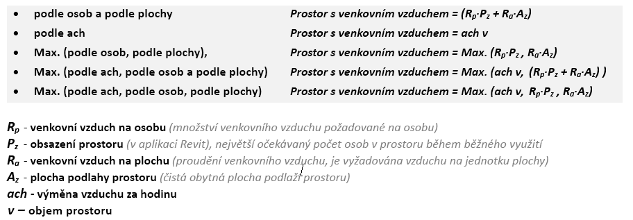

Metoda toku venkovního vzduchu Pokud je vybrán prostor, zobrazuje tato vlastnost metodu výpočtu požadovaného množství venkovního vzduchu v prostoru. V dialogu Nastavení typu budovy/prostoru můžete zadat jednu z následujících metod, které se vypočítají způsobem uvedeným níže:
  • podle osob a podle plochy,
  • podle výměny vzduchu za hodinu, kde ACH je výměna vzduchu za hodinu
  • Max. (podle osob, podle plochy),
  • Max. (podle výměny vzduchu za hodinu, podle osob a podle plochy).
  • Max. (podle výměny vzduchu za hodinu, podle osob, podle plochy).
