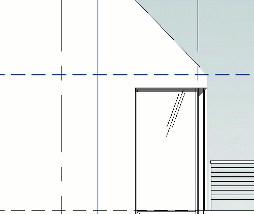

Nástroj Rozdělit plochu rozdělí vybranou plochu prvku; struktura prvku se nezmění.
Videofilm: Použití nástrojů Rozdělit plochu a Malba
U libovolné instance jiného typu než Rodina můžete použít nástroj Rozdělit plochu. Po rozdělení plochy můžete pomocí nástroje Malba použít u této části plochy jiný materiál. Viz část Aplikace materiálu na plochu prvku.
Poznámka: Nástroj Rozdělit plochu nefunguje u stěn, které byly vytvořeny pomocí oblouku, elipsy nebo částečné elipsy.
Rozdělení plochy
  1. Klikněte na kartu Upravitpanel Geometrie (Rozdělit plochu).
  2. Umístěním kurzoru zvýrazněte plochu prvku. V některých případech bude nutné vybrat požadovanou plochu stisknutím klávesy Tab.
  3. Kliknutím vyberte plochu.
  4. Načrtněte oblast plochy, kterou chcete rozdělit.
    Poznámka: Náčrt se musí nacházet v uzavřené smyčce uvnitř plochy nebo v otevřené smyčce, která končí na ohraničení plochy.
  5. Klikněte na tlačítko (Dokončit režim úprav).
    Poznámka: Rozdělenou plochu můžete odstranit tak, že vyberete načrtnutou plochu, kliknete na ni pravým tlačítkem myši a kliknete na příkaz Odstranit.
Tip: Můžete rozdělit plochu sloupu. Jestliže však chcete v projektu vytvořit více instancí sloupu s rozdělenou plochou, vytvořte sloup v Editoru rodin a rozdělení proveďte zde.
