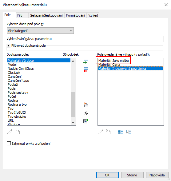

- Pro vykazování a plánování množství jsou materiály, které jsou opatřovány malbou pomocí nástroje Malba, rozlišitelné od těch, které jsou použity jako materiál těles prvků hostitelského objektu.
