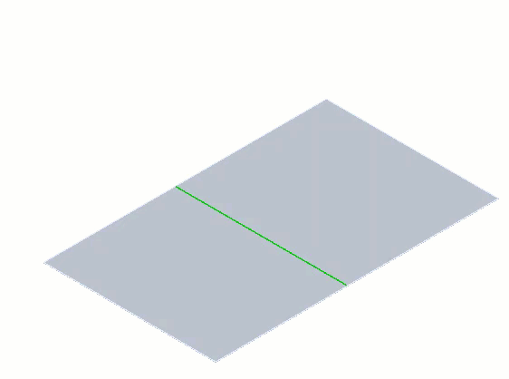

Úprava geometrie součásti
Geometrii vybrané součásti lze upravit přetažením jejích uzlů tvarů nebo rovných ploch.
Při vytváření součástí z hladin stěny nebo jiného hostitelského prvku, můžete pomocí tohoto postupu připravit pohled, který efektivně zobrazuje složení různých hladin.
Uzly tvaru pro součásti se ve výchozím nastavení nezobrazují. K jejich zobrazení pro úpravy geometrie součásti použijte následující postup.
  1. Na kreslicí ploše vyberte součást, jejíž geometrii chcete upravit.
  2. Na paletě Vlastnosti v části Identita data vyberte možnost Zobrazit uzly tvaru.
  3. Přetažením uzlů tvarů nebo rovných ploch podle potřeby upravte geometrii součásti.
    Poznámka: Změny provedené v geometrii součásti nebudou původním prvkem zachovány, pokud kterákoli z něho odvozená součást bude následně vymazána.
