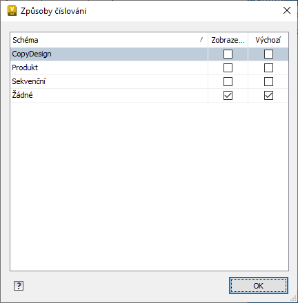

Vyberte způsob číslování a nastavte tak, které způsoby vytváření názvů jsou v konfiguraci nástroje Copy Design platné. Můžete také nastavit výchozí způsob číslování.

  2. Kliknutím na položku Možnosti > Způsob číslování > Konfigurovat na panelu nástrojů otevřete dialog Způsoby číslování.
  3. Zaškrtněte políčko Zobrazeno u všech způsobů číslování, které chcete zobrazit jako tlačítko pohledu na panelu Způsoby číslování.
  4. Zaškrtnutím políčka Výchozí nastavíte, že daný způsob číslování bude použit jako výchozí nastavení.
  5. Klikněte na tlačítko OK.
