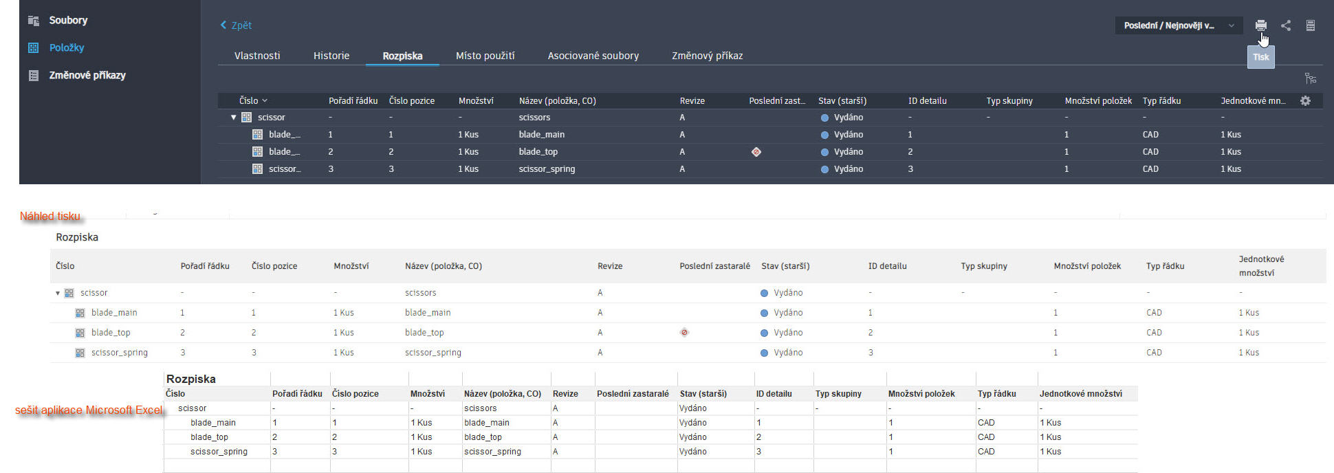

Data z aplikace Thin Client si můžete extrahovat do tabulky aplikace Excel, pokud je potřebujete jako referenci.
Zkopírování dat do tabulky aplikace Excel:
  1. Na kartě podrobností souborů, položek nebo změnových příkazů klikněte na ikonu Tisk.
    Zobrazí se náhled karty.
  2. Vyberte řádky, jejichž data chcete zkopírovat do tabulky aplikace Excel. Pokud kopírujete položky a chcete zahrnout úrovně rozpisky do náhledu tisku, vyberte i úrovně rozpisky.
    U hodnot zkopírovaných a vložených do tabulky aplikace Excel se zachová rozvržení aplikace Thin Client.
  3. Po zkopírování klikněte v okně náhledu tisku na tlačítko Storno.
