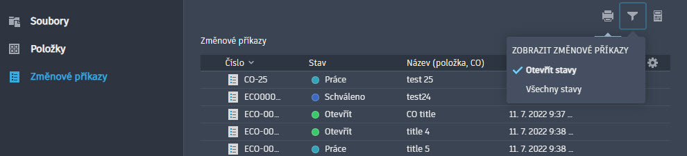

Přizpůsobení zobrazení změnového příkazu
Díky možnosti filtrování zobrazení můžete zobrazit pouze změnové příkazy, které jsou v otevřených stavech (Vytvořit, Otevřít, Pracovat, Zkontrolovat, Schváleno, Zamítnuto), případně můžete vybrat možnost Všechny stavy a zobrazit všechny změnové příkazy včetně těch ve stavu Zavřeno nebo Zrušeno.
Přizpůsobení zobrazení změnového příkazu:
  1. Klikněte na ikonu filtru v pravém horním rohu pracovního prostoru Změnové příkazy.
  2. Vyberte filtr Otevřené stavy nebo Všechny stavy. Pokud je vybrán filtr Otevřené stavy, budou všechny změnové příkazy ve stavu Zavřeno nebo Zrušeno v zobrazení skryty.
    Poznámka: Otevřené stavy zahrnují všechny změnové příkazy, které jsou ve stavu Vytvořit, Otevřít, Pracovat, Zkontrolovat, Schváleno nebo Zamítnuto. Možnost Všechny stavy zahrnuje změnové příkazy v otevřených stavech i ve stavech Zavřeno nebo Zrušeno.
Ve výchozím nastavení je vybrán filtr Otevřené stavy.
