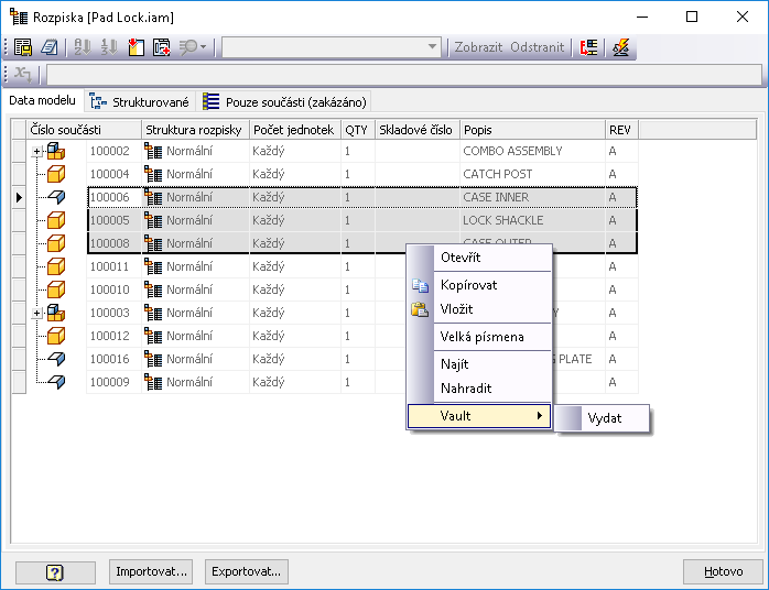

Aplikace Autodesk Vault obsahuje vylepšení založená na připomínkách zákazníků, která technickým týmům pomohou efektivněji a snadněji vytvářet a spravovat data. Byla přidána nová možnost synchronizace dat technického návrhu s výrobními dodavateli a externími konzultanty. Díky tomu se zlepší následná komunikace s externími výrobci a spolupráce s externími návrháři. Kromě toho došlo ve verzi 2019 k významnému posunu vpřed díky rozšířenému prostředí návrhu pro uživatele aplikací CAD. To například umožňuje vydávat soubory v rámci dialogu Rozpiska aplikace Inventor a zajišťuje synchronizaci rozpisek v aplikacích Vault a CAD. Byly také přidány nové možnosti uživatelských rolí, které správcům umožňují vytvářet a spravovat další role.

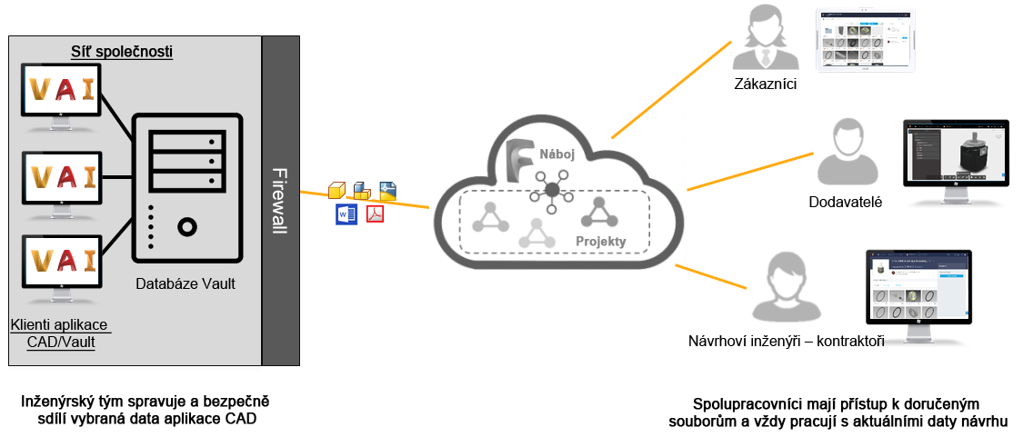

Externí spolupráce s využitím možností synchronizace projektu
Společnosti potřebují na dokumentech CAD spolupracovat s externími konzultanty, zákazníky a dodavateli. Dokumenty se často sdílejí ke spolupráci přes bránu firewall společnosti. Je nezbytné, aby byly v každý okamžik k dispozici správné soubory a aby se soubory daly snadno posílat bez ohledu na velikost nebo počet dokumentů.

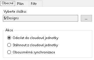

Funkce Synchronizace projektu v aplikaci Vault Professional 2019 zajišťuje synchronizaci souborů a složek mezi úložištěm Vault a podporovanou cloudovou jednotkou společnosti Autodesk, službou Fusion Team.
Poznámka: Tato funkce je dostupná pouze v aplikaci Vault Professional. Chcete-li funkci Synchronizace projektu používat, je také nutné předplatit si používání služby Fusion Team.

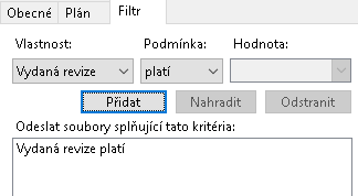

Díky mapování cloudových jednotek a možnostem filtru mohou správci kontrolovat a určovat, jaké podmnožiny dat se mají sdílet s konkrétními spolupracovníky. Kromě toho se automaticky shromažďují a sdílejí všechna odkazovaná data a propojení projektů.

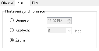

Možnosti nástroje Synchronizace projektu:
  • Zohlednění vztahů aplikací CAD a práce s referencemi
  • Definování a správa více mapování
  • Synchronizace libovolným směrem nebo oběma směry
  • Možnost plánovat synchronizaci
  • Selektivní filtrování souborů k odeslání

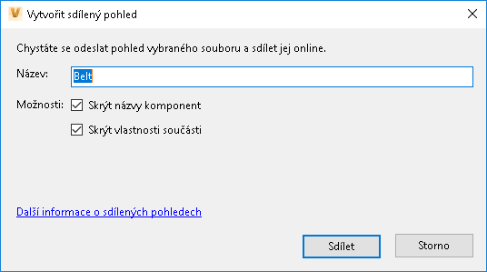

Sdílené pohledy
Byla provedena následující vylepšení sdílených pohledů:
  • Při vytváření sdíleného pohledu jsou nyní k dispozici možnosti publikování souborů .ipt a .iam aplikace Inventor.
  • Možnost Kopírovat odkaz se nyní znovu zobrazí v dialogu dokončeného odeslání – pro případ, že byste odkaz potřebovali znovu kopírovat.

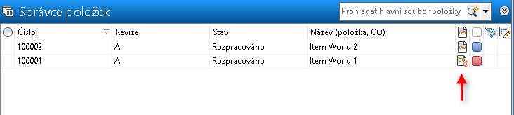

Stav propojení souboru a položky
Při prohlížení Správce položek nyní uvidíte, zda je třeba obnovit primární či sekundární propojení souborů nebo propojení souborů dokumentů návrhu. Díky tomu můžete zajistit, aby byly rozpisky aplikací CAD a Vault synchronizovány.
  • – Položka je aktuální.
  • – Položku je třeba aktualizovat.
Poznámka: Aktuálně se stav zobrazuje pouze pro primární a sekundární propojení souborů a propojení souborů dokumentů návrhu.

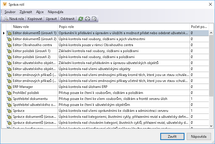

Správa rolí
Dialog Oprávnění rolí se nyní jmenuje Správa rolí. Můžete zde vytvářet, upravovat, kopírovat a odstraňovat uživatelské role. V dialogu nyní naleznete popisy rolí, které vám správu rolí usnadní.

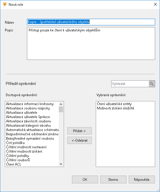

Při vytváření nebo kopírování role můžete podle potřeby přidat nebo odebrat oprávnění.

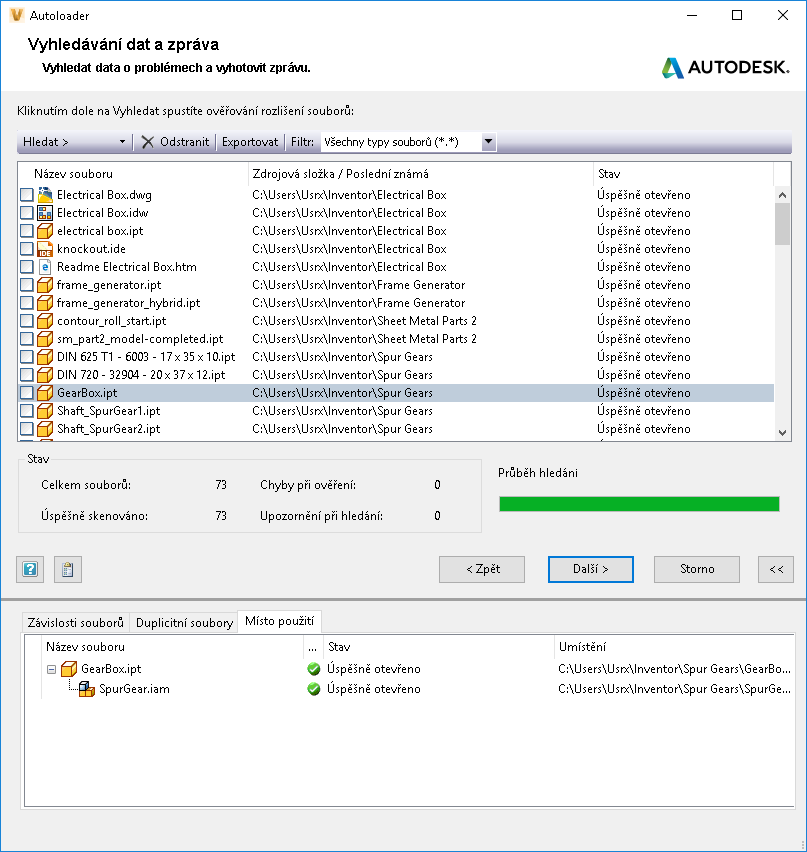

Vylepšení aplikace Autoloader
  • Po dokončení skenování je nyní v dialogu v oblasti Závislosti souborů k dispozici karta Místo použití. Na této kartě se zobrazí jakákoli případná nadřazená položka vybraného souboru.
  • Aplikaci Autoloader může spustit uživatel, který má roli Editor dokumentů (úroveň 2) nebo uživatelskou roli s následujícími oprávněními:
    • Vytvoření, odstranění, čtení a přejmenování složky
    • Vytvoření, odstranění a čtení souboru
    • Možnosti získání úložiště
    • Přidání fronty úloh
    Odeslaný nápad k aplikaci Vault na webu Ideas

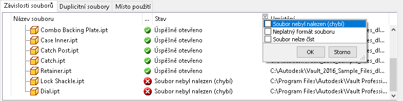

  • Soubory na kartě Závislosti souborů můžete filtrovat. Přesuňte ukazatel myši nad popisek sloupce Stav. Zobrazí se ikona filtru. Klikněte na ikonu filtru a vyberte si z dostupných možností filtru.
  • V průběhu hledání se nyní označí aktuální soubor a celkový počet souborů.
  • Mezi možnosti seznamu filtru (statický seznam) patří: „Vše“, „Chybějící soubory“, „Neplatný formát souboru“ a „Nelze načíst soubor“.
