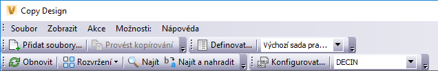

Dialog Copy Design je nyní nemodální dialog s panelem nástrojů. To znamená, že může zůstat otevřený, zatímco budete používat klienta aplikace Vault k provádění jiných příkazů nebo přidávání souborů ke kopírování.

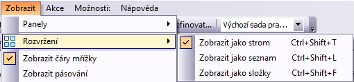

Panel nástrojů se skládá z nabídek Soubor, Zobrazit, Akce, Možnosti a Nápověda.
V hlavní mřížce jsou nyní k dispozici pohledy složky a seznamu. Máte možnost snadno přepínat mezi zobrazením seznamu, stromu nebo složky. V zobrazení seznamu můžete použít filtrování sloupců.
Výkresy jsou nyní viditelné ve složce Dokumentace. Zobrazíte ji výběrem ve stromovém zobrazení.

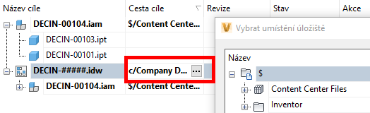

Název cíle a cestu cíle můžete upravit přímo v hlavní mřížce.

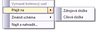

Po provedení operace kopírování můžete otevřít zdrojovou nebo cílovou složku pomocí možností v místní nabídce dostupné po kliknutí pravým tlačítkem.
Pomocí možnosti Vymazat kořenový uzel dostupné v místní nabídce po kliknutí pravým tlačítkem můžete z dialogu odebrat uzel a všechny jeho podřazené položky. Tato možnost je dostupná pouze tehdy, když vyberete kořenový uzel.

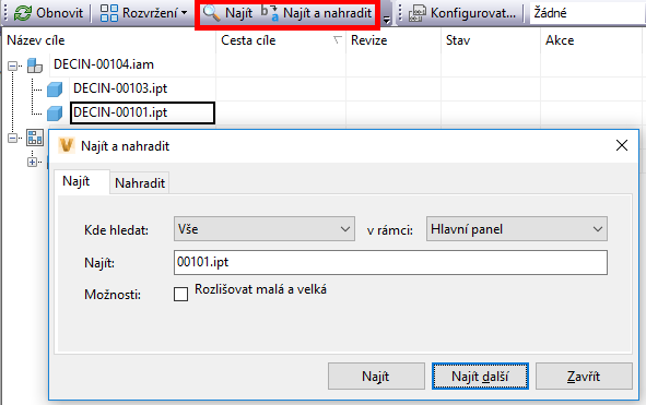

V hlavní mřížce můžete provádět operace hledání a nahrazení.

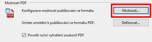

Máte možnost konfigurovat možnosti publikování do souboru PDF tak, aby byl soubor PDF synchronizován s výkresem. Nyní máte k dispozici novou možnost: Synchronizovat stav životního cyklu a revizi jako zdroj. Tato možnost umožňuje, aby měl publikovaný soubor PDF i jeho zdrojový soubor stejný stav životního cyklu a hodnotu revize.

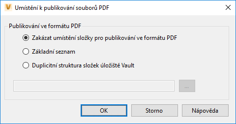

Nově máte možnost publikovat soubory PDF mimo úložiště Vault.

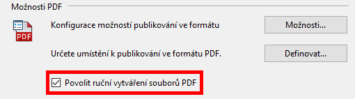

Nově můžete pomocí příkazu Vytvořit soubor PDF, který je dostupný na panelu nástrojů, v místní nabídce a v nabídce Akce, vytvořit soubor PDF ze souboru 2D CAD. Tento příkaz slouží k vytvoření souboru PDF bez nutnosti změny stavu životního cyklu u 2D souboru. Příkaz lze povolit v dialogu Nastavení úložiště.

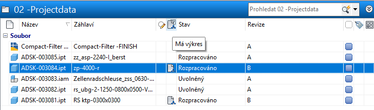

Nová vlastnost Má výkres pomáhá určit, zda má model jeden nebo více asociovaných výkresů. Pomocí této vlastnosti můžete zobrazit seznam všech modelů v projektu, kterým chybí výkres, vyhledáním vlastnosti Má výkres. Také můžete zajistit, aby byly modely uvolňovány pouze tehdy, pokud existuje asociovaný výkres, využitím přechodu životního cyklu zařazení vlastnosti. A nakonec můžete identifikovat a filtrovat komponenty bez asociovaného výkresu v prohlížeči aplikace Inventor.

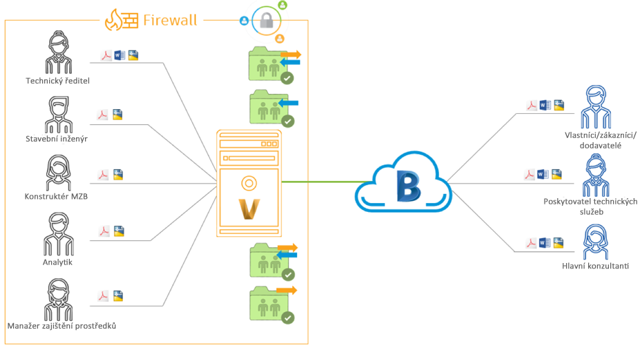

Klíčovou výzvou v konstrukčních pracovních postupech je zpřístupnit pro každého všechna relevantní návrhová data a zajistit, aby během definovaného procesu měli správní členové týmu přístup ke správným návrhovým datům ve správný čas. Ve verzi Vault 2020 mohou zákazníci automaticky synchronizovat data se službou BIM 360. Automatická synchronizace souborů eliminuje potřebu stahování a odesílání souborů a snižuje pravděpodobnost chyby při přenosu a nutnosti následného přepracování. Správce může v rámci projektu určit, která data mají být sdílena jedním a která oběma směry.
Může podle potřeby definovat libovolný počet mapování složek ve službě BIM 360 pro různé spolupracovníky nebo projekty pomocí mapování složky úložiště Vault do složky umístěné v cloudu s využitím aplikace Desktop Connector. Každý spolupracovník má ve službě BIM 360 přístup k určitým projektům a složkám.
Správce může nakonfigurovat, aby synchronizace fungovala v libovolném směru nebo v obou směrech. Správce také může určit, kdy bude synchronizace probíhat – v naplánovaném čase každý den, například o půlnoci, nebo v určených časových intervalech, například jednou za 8 nebo 12 hodin.

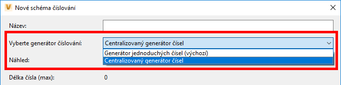

V aplikaci Vault 2020 byla zavedena možnost výběru nového poskytovatele způsobu číslování: uživatelem definovaný generátor čísel. To vám umožní vytvořit vlastního poskytovatele založeného na pravidlech vaší společnosti nebo odvozeného z jiných podnikových systémů. Také můžete vybrat možnost Centralizovaný generátor čísel pro prostředí replikace.
Možnost Jednoduchý generátor čísel bude v prostředí replikace pokračovat v generování čísel z odpovídající pracovní skupiny, ve které jste přihlášeni, jako dříve. Možnost Centralizovaný generátor čísel generuje čísla od poskytovatele, ať už jste přihlášeni k poskytovateli, nebo předplatiteli.
Způsoby číslování umožňují konfigurovat pravidla vytváření názvů souborů, položek a změnových příkazů po jejich přidání do úložiště Vault.
Pomocí nové možnosti může správce řídit opětovné používání číslování položek. Možnost Znovu použít je podporována pouze u pevného textu, oddělovačů a automaticky generovaných polí.
