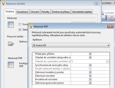

Konfigurovatelné nastavení souborů PDF
Aplikace Vault 2018 ze souborů 2D návrhu automaticky rendruje formáty PDF s použitím stejného nastavení, jaké používají publikační systémy CAD. Podporovány jsou soubory 2D návrhu ve formátech DWG a IDW ze souborů výkresů aplikací AutoCAD a Inventor.
Další informace naleznete v části Konfigurace možností publikování do souboru PDF.

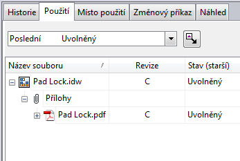

Automatické připojení souboru PDF
V aplikaci Vault 2018 se soubory PDF vytvořené pro řízení dokumentu automaticky připojují k příslušným souborům návrhu. Díky tomu návrháři uvidí všechny připojené soubory PDF na kartě Použití aplikace Vault Client.

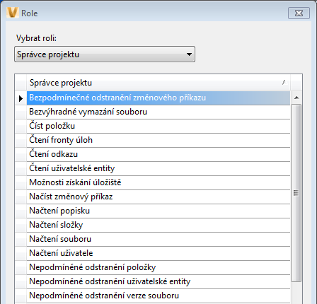

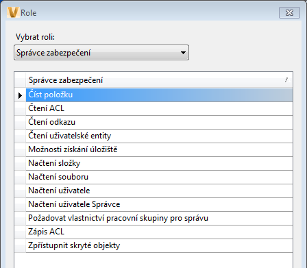

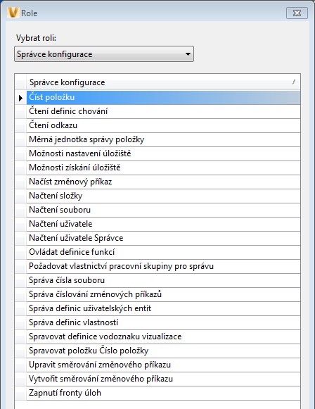

Nové role správce
Aplikace Vault 2018 zavádí nové role správce, které členům týmu umožňují spravovat určité aspekty úložiště Vault, například nastavení konfigurace nebo zabezpečení, aniž by museli mít plná oprávnění správce.

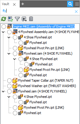

Vyhledávání v prohlížeči úložiště Vault
Doplněk Vault 2018 pro aplikaci Inventor poskytuje nové vyhledávání v prohlížeči úložiště Vault, které zahrnuje i vyhledávání více klíčových slov a usnadňuje konstruktérům identifikaci a výběr komponent v rámci stromu komponent úložiště Vault. Po přidání nových vlastností do zobrazení prohlížeče můžete také vyhledávat komponenty podle vlastností a snadněji lokalizovat položky ve struktuře komponent velkých sestav.

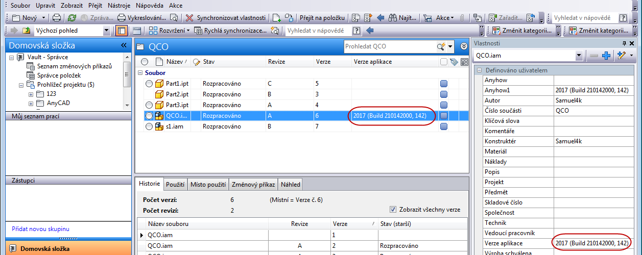

Nová vlastnost souboru Verze aplikace
Nová vlastnost souborů aplikace Inventor – Verze aplikace – zobrazí čas posledního uložení souboru a verzi aplikace Inventor, v níž byl uložen.
Vlastnost Verze aplikace je aktuálně k dispozici pouze pro soubory aplikace Inventor.
Další informace naleznete v části Přidávání a odebírání vlastností definovaných uživatelem. Prohlédněte si také část Přizpůsobení sloupců v tématu Možnosti uživatelské mřížky.

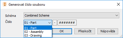

Při uložení nového souboru se nyní zobrazují popisy schématu číslování
Při definování schématu číslování můžete vytvořit popis předdefinovaného seznamu. Tyto popisy schémat číslování se nyní zobrazí po vytvoření nového souboru v aplikaci Inventor nebo AutoCAD a jeho uložení.

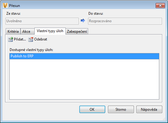

Vlastní typy úloh
Správci úložiště Vault nyní mohou přímo prostřednictvím dialogu Nastavení úložiště přiřadit k přechodům životního cyklu vlastní úlohy. Při definování nových nebo existujících životních cyklů mohou správci úložiště Vault upravit přechod stavu životního cyklu a pomocí nové karty Vlastní typy úloh specifikovat vlastní úlohu.
Stejně jako u předchozích verzí aplikace Vault je nutné vlastní úlohu napsat a otestovat, administrativní proces potřebný k začlenění akce do životního cyklu je však nyní mnohem snadnější.
Další informace o vytváření vlastních úloh naleznete v části Vytvoření vlastní úlohy.
