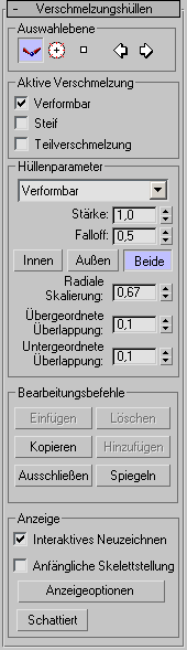

Steuerelemente für Unterobjekte der Ebene "Hülle" befinden sich im Rollout "Verschmelzungshüllen".

Die Stärke gilt sowohl für den inneren als auch den äußeren Bereich einer Hülle.
Sie verwenden diese Option hauptsächlich für Bereiche, in denen Hüllen sich überlappen und in denen eine Hülle eine andere stärker beeinflussen soll.
Scheitelpunkte innerhalb des inneren Bereichs der Verbindung werden vollständig beeinflusst (Gewichtung = 1), Scheitelpunkte außerhalb des äußeren Bereichs der Verbindung werden nicht beeinflusst (Gewichtung = 0). Der Falloff legt den Wert fest, in dem der Einfluss von 1,0 auf 0,0 abfällt.
Über die Schaltflächen "Innen", "Außen" und "Beide" wird festgelegt, ob die entsprechenden Optionen ("Radiale Skalierung", "Übergeordnete Überlappung" und "Untergeordnete Überlappung") auf den inneren, den äußeren oder beide Bereiche einer Hülle angewendet werden. Wählen Sie zunächst mithilfe der Schaltflächen aus, welcher Bereich angepasst werden soll. Ändern Sie dann die Werte in den Zahlenauswahlfeldern.
Wenn "Beide" ausgewählt ist, entsprechen die für "Radiale Skalierung", "Übergeordnete Überlappung" und "Untergeordnete Überlappung" angezeigten Werte dem inneren Bereich.
Ein Wert von 0,0 führt dazu, dass das Ende einer Hülle mit dem Gelenk zusammenfällt. Werte unterhalb von 0,0 verlagern die Hülle in die Verbindung, Werte oberhalb von 0,0 führen zu einer Überlappung mit der benachbarten Verbindung.
