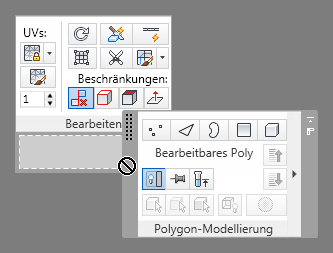

Fixieren einer frei verschiebbaren Gruppe an eine andere frei verschiebbare Gruppe
Danach können Sie die Palettengruppe als Einheit verschieben.

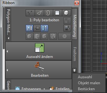

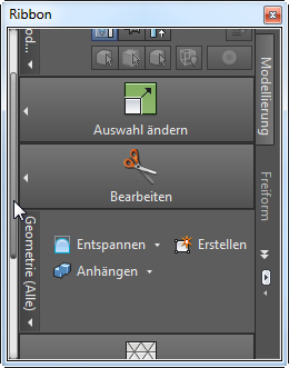

Vertikale Multifunktionsleiste mit Bildlaufleiste auf der linken Seite

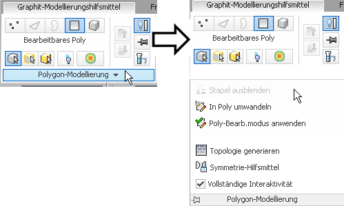

Am unteren Rand oder auf der rechten Seite jeder Gruppe befindet sich die Titelleiste. Wenn Gruppentitel anzeigen deaktiviert ist, tritt eine dünne Leiste an ihre Stelle. Wenn die Titelleiste eine kleine Pfeilspitze enthält, kann sie erweitert werden und zusätzliche Steuerelemente anzeigen. Um die Gruppe zu erweitern, klicken Sie auf den Titel.
Die Gruppenerweiterung bleibt geöffnet, solange der Mauszeiger dort bleibt. Um sie zu schließen, bewegen Sie den Mauszeiger einfach weg.
Links: Klicken Sie auf die Titelleiste der Gruppe ...
Rechts: ... um die Gruppenerweiterung zu öffnen.
Am linken Ende der Titelleiste einer erweiterten Gruppe befindet sich eine kleine Schaltfläche mit einem Steck-Pin (siehe vorherige Abbildung). Um die Gruppenerweiterung zu fixieren und damit dauerhaft zu öffnen, klicken Sie auf diese Schaltfläche. Um sie schließen zu können, heben Sie die Fixierung auf, indem Sie erneut auf die Schaltfläche klicken.

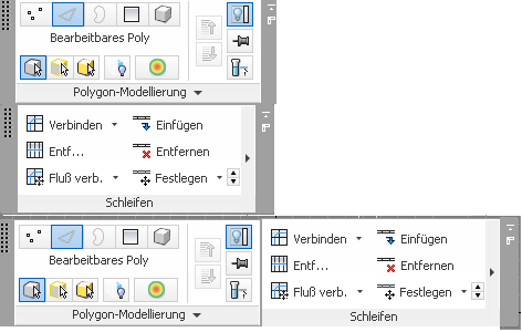

Ändert das Layout der Palettengruppe von vertikal in horizontal und umgekehrt. Nur für frei verschiebbare Gruppen verfügbar.
Oben: Frei verschiebbare Palettengruppe in vertikaler Ausrichtung
Unten: Frei verschiebbare Palettengruppe in horizontaler Ausrichtung

Wenn Sie mit der rechten Maustaste auf die Multifunktionsleiste oder eine frei verschiebbare Palettengruppe klicken, werden verschiedene Befehle und Untermenüs angezeigt, je nach dem Bereich, auf den Sie geklickt haben. Im Folgenden finden Sie eine umfassende Liste der verfügbaren Kontextmenübefehle.
Aktiviert bzw. deaktiviert die Sichtbarkeit der Registerkarten der Multifunktionsleiste: Grafit-Modellierungshilfsmittel, Freiform und Auswahl sowie Objekt malen.
Listet alle für die aktive Registerkarte verfügbaren Gruppen auf. Sichtbare Gruppen sind durch ein Häkchen neben ihren Namen gekennzeichnet. Um die Sichtbarkeit einer Gruppe zu ändern, klicken Sie auf ihren Namen in der Liste.
