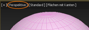

Verwenden Sie dieses Menü zum Ändern des aktiven Blickpunkts und Aktivieren anderer integrierter Ansichtsfenster-Elemente.
Menü "Blickpunkt"

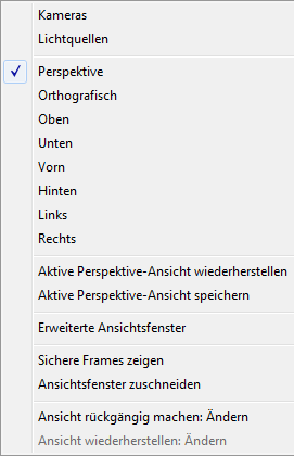

Wenn die Szene Kameras enthält, sind sie in diesem Untermenü aufgelistet. Wenn keine Kameras vorhanden sind, kann das Untermenü nicht geöffnet werden. Durch die Auswahl eines Kameranamens ändert sich das Ansichtsfenster in den Kamera-Blickpunkt.
Wenn die Szene Spotlichter oder Richtungslichter enthält, sind sie in diesem Untermenü aufgelistet. Wenn keine Lichter vorhanden sind, kann dass Untermenü nicht geöffnet werden. Durch die Auswahl eines Lichtnamens ändert sich das Ansichtsfenster in den Licht-Blickpunkt.
Mit den folgenden Menübefehlen können Sie den aktuellen Blickpunkt im ausgewählten Ansichtsfenster angeben:
Tastaturbefehl: UMSCHALT+F
Mit dieser Funktion können Sie interaktiv einen Nah- und Fernbereich für die Sichtbarkeit des Ansichtsfensters festlegen. Geometrie innerhalb des Ansichtsfenster-Schnittbereichs wird angezeigt. Flächen außerhalb dieses Bereichs werden nicht angezeigt. Diese Funktion ist hilfreich bei komplexen Szenen, in denen Sie ausgeblendet Details bearbeiten möchten.
Diese Option fungiert als Ein-/Ausschalter: Wenn Sie sie das erste Mal auswählen, wird "Ansichtsfenster zuschneiden" aktiviert. Wenn Sie die Option ein zweites Mal auswählen, wird "Ansichtsfenster zuschneiden" deaktiviert usw.
Wenn Sie "Ansichtsfenster zuschneiden" aktivieren, werden im Ansichtsfenster rechts zwei gelbe Schieberegler in Pfeilform angezeigt. Durch Anpassen des unteren Pfeils richten Sie den Nahbereich ein, durch Anpassen des oberen Pfeils den Fernbereich. Die Teilstriche auf dem Schieberegler "Bereich" zeigen die Grenzen des Ansichtsfensters an.
Sie können auch "Ansichtsfenster zuschneiden" im Dialogfeld "Ansichtsfenster konfigurieren" aktivieren bzw- deaktivieren.
Wenn im Ansichtsfenster eine Kamera- oder eine Lichtansicht dargestellt wird, wird diese Option angezeigt. Damit können Sie das Kamera- oder Lichtobjekt, das die Ansicht darstellt, auswählen.
Wenn im Ansichtsfenster eine Kamera- oder eine Lichtansicht dargestellt wird und diese Kamera oder Lichtquelle ein Ziel hat, wird diese Option angezeigt. Damit können Sie das Zielobjekt für die Kamera oder das Licht auswählen, das mit der Kamera oder dem Licht verbunden ist, die bzw. das die Ansicht darstellt.
Macht die letzte Änderung im Ansichtsfenster rückgängig.
Tastaturbefehl: Umschalt+Z
Zeigt ein Untermenü an, in dem ggf. vorhandene Spuransichten aufgeführt werden. Wählen Sie eine Spuransicht aus, um sie im Ansichtsfenster anzuzeigen.
Das Untermenü verfügt auch über die Option "Neu", mit der Sie eine neue Spuransicht erstellen können.
