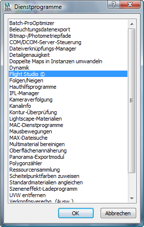

So greifen Sie auf das Dienstprogramm Flight Studio zu
  1. Klicken Sie in der Dienstprogrammgruppe auf die Schaltfläche "Weitere".
  2. Klicken Sie im Dialogfeld "Dienstprogramme" auf Flight Studio und anschließend auf "OK".
