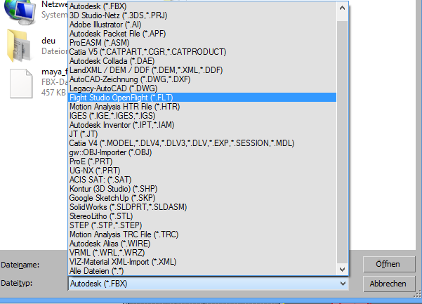

  1. In 3ds Max wählen Sie im Menu Dateiden Befehl Importieren.
  2. Verwenden Sie im Dialogfeld "Importieren" das Dropdown-Menü "Dateityp", um den Dateityp in OpenFlight (*.FLT) zu ändern.
  3. Wählen Sie die zu importierende Datei, und klicken Sie auf "Öffnen".
