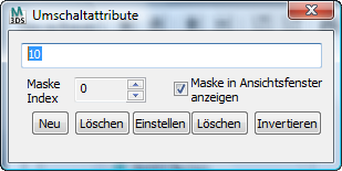

Im Dialogfeld "Umschaltattribute" können Sie die Maskendaten für einen ausgewählten Umschaltknoten bearbeiten.
Zeigt den aktuellen Maskenwert an. Die Maske ist eine Zeichenfolge, die nur 1 und 0 enthalten kann. Sie können in diesem Feld einen neuen Maskenwert eingeben.
Dieses Zahlenauswahlfeld zeigt den Index der Maske an, die für die Bearbeitung ausgewählt ist. Die ausgewählte Maske steuert die Anzeige der untergeordneten Objekte des Umschaltknotens in 3ds Max abhängig davon, ob das Kontrollkästchen "Maske in Ansichtsfenster anzeigen" aktiviert ist.
Wenn dieses Kontrollkästchen aktiviert ist, entspricht die Anzeige der Modelle in den 3ds Max-Ansichtsfenstern der aktuellen Maske.
Klicken Sie auf "Neu", um dem Umschaltknoten eine neue Maske hinzuzufügen. Zunächst sind alle Bits auf Null gesetzt (0, off).
Klicken Sie auf "Löschen", um die ausgewählte Maske zu löschen. Masken mit höheren Indizes werden automatisch nach unten verschoben, bis die leere Indexposition gefüllt ist.
Klicken Sie auf diese Schaltfläche, um die Anzeige aller untergeordneten Objekte des Umschaltknotens zu aktivieren. Wenn Sie auf "Einstellen" klicken, werden alle Maskenbits in Eins (1) geändert.
Klicken Sie auf diese Schaltfläche, um die Anzeige aller untergeordneten Objekte des Umschaltknotens zu aktivieren. Wenn Sie auf "Löschen" klicken, werden alle Maskenbits in Null (0) geändert.
Klicken Sie auf diese Schaltfläche, um jedes Bit in der Maske zu invertieren. Jedes untergeordnete Objekt, das vorher Null war, wird in Eins geändert, und jedes untergeordnete Objekt, das vorher Eins war, wird in Null geändert. So wird die Anzeige der untergeordneten Objekte des Umschaltknotens invertiert.
