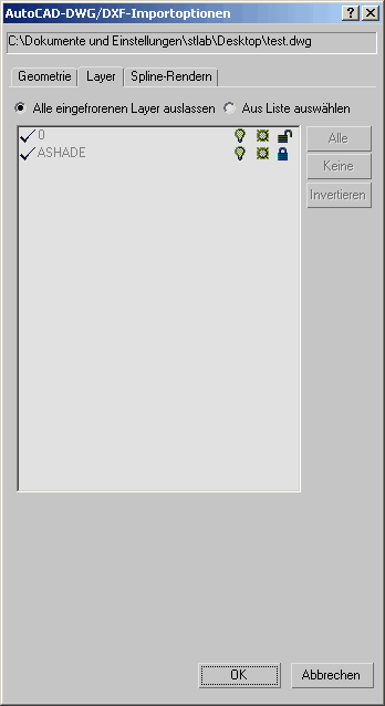

DWG/DXF-Import: Registerkarte "Layer"
Auf der Registerkarte "Layer" im Dialogfeld "Importoptionen" können Sie spezifische Layer wählen, die aus der DWG- oder DXF-Datei importiert werden sollen.
Diese Registerkarte ähnelt dem Dialogfeld Layer verwalten. Die Layernamen bleiben unverändert, wie in der Zeichnungsdatei angegeben.
  • Alle eingefrorenen Layer auslassen
    Schließt Objekte auf eingefrorenen Layern vom Import aus.
  • Aus Liste auswählen
    Über diese Option können Sie spezifische zu importierende Layer auswählen. Ein Häkchen neben dem Layernamen zeigt an, dass der Layer importiert wird. Klicken Sie auf den Layer, um das Häkchen zu setzen bzw. zu entfernen.
[Layerliste]
In diesem Fenster werden alle Layer angezeigt, aus denen sich die Zeichnung zusammensetzt, und außerdem ihr Status, wie z. B. ausgeblendet/angezeigt oder eingefroren/freigegeben.
Alle
Nur aktiv, wenn Aus Liste auswählen ausgewählt ist. Es werden alle Layer in der Liste ausgewählt.
Kein
Nur aktiv, wenn Aus Liste auswählen aktiviert ist. Mit dieser Option wird die Auswahl aller ausgewählten Layer aufgehoben.
Invertieren
Nur aktiv, wenn Aus Liste auswählen aktiviert ist. Wenn Sie auf diese Schaltfläche klicken, wird der Auswahlsatz umgekehrt. Die Auswahl der aktuellen Layer wird aufgehoben, und die nicht markierten Layer werden ausgewählt.
