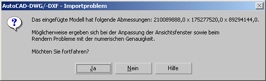

3ds Max zeigt eine Warnung an, wenn Sie eine sehr große Geometrie importieren.
In AutoCAD können Sie Geometrie erstellen, die sehr weit vom Ursprung entfernt ist oder einen sehr großen Begrenzungsrahmen enthält. Wenn Sie so eine Zeichnung in 3ds Max importieren, reagieren Ansichtsfenster und Transformationshilfsmittel aufgrund von Abrundungsproblemen nicht korrekt und der Cursor bewegt sich nicht gleichmäßig.
Wenn Sie beispielsweise eine Datei importieren, die eine Meile breit ist, und als Systemeinheiten Millimeter verwenden, erhalten Sie eine 1,6 Millionen Einheiten breite Szene, was zu groß ist. Wenn Sie Ihre Systemeinheiten in Fuß ändern, wird das System weniger stark belastet.
Wenn eine Seite des Begrenzungsrahmens der Szene größer ist als ± 1.000.000 Systemeinheiten, wird das folgende Dialogfeld angezeigt:
Wenn diese Meldung angezeigt wird, verwenden Sie das Kontrollkästchen Neu skal. auf der Registerkarte Geometrie, um eine Einheit auszuwählen, die sich besser in 3ds Max verarbeiten lässt.
