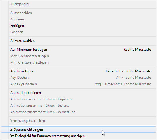

  7. Klicken Sie mit der rechten Maustaste auf das Feld Frame-Wert und wählen Sie die Option In Spuransicht zeigen aus.

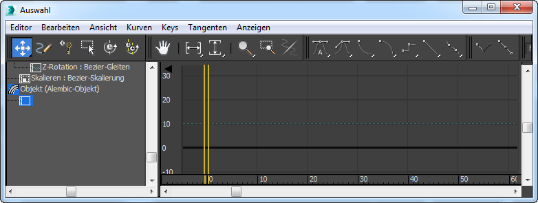

  8. Verwenden Sie den Spuransicht - Kurveneditor, um die Abspielrate anzupassen.
