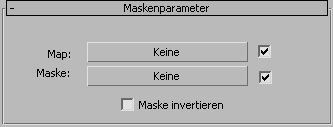

  6. Aktivieren Sie auf dem Rollout "Maskenparameter" des Masken-Maps die Option "Maske invertieren".
    Die weißen Quadrate der Schachbrett-Map-Maske sind jetzt transparent, und die schwarzen Quadrate zeigen das andere Map.

Das Masken-Map verfügt über folgende Steuerelemente:
Map
Wählt oder erstellt das Map, das durch die Maske gesehen wird.
Maske
Wählt oder erstellt das Map, das als Maske verwendet werden soll.
Maske invertieren
Kehrt den Effekt der Maske um, daher ist Weiß transparent und Schwarz zeigt das angewendete Map.
