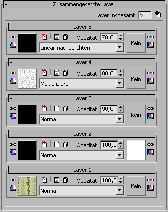

Die Steuerelemente für ein zusammengesetztes Map enthalten die Liste der kombinierten Maps sowie einen Verschmelzungsmodus, die Opazität-Einstellung und eine Maske für jedes Map.

Das zusammengesetzte Map verwendet pro Layer ein separates Rollout für die Steuerelemente, d. h. es gibt so viele Rollouts wie Layer. Jedes Layer-Rollout hat als Bezeichnung einen optionalen Namen, gefolgt von "Layer" und anschließend die Nummer des Layers.
Die Layer werden in aufsteigender Reihenfolge angewendet, dabei reflektiert die Anordnung der Layer im Material die Reihenfolge der Layer auf der Oberfläche. Layer 1 liegt ganz unten. Layer 2 folgt direkt über Layer 1, usw.
Das Map setzt Layer in derselben Reihenfolge zusammen. Layer 2 ändert die Ausgabe von Layer 1. Layer 3 ändert die Ausgabe von Layer 2, usw.

Opazität
Die relative Transparenz der nicht maskierten Teile des Layers. Bei 100 ist der Layer vollständig opak. Wenn Sie den Opazitätswert verringern, ist mehr von dem darunter liegenden Layer erkennbar.

[Verschmelzungsmodus]
Wählen Sie mithilfe der Dropdown-Liste aus, wie die Layer-Pixel mit denen in darunter liegenden Layern zusammenwirken. In den folgenden Beschreibung bezieht sich A auf den aktuellen (vorderen) Layer und B auf das Ergebnis oder die Ausgabe der darunter liegenden Layer.
Anmerkung: Da Layer 1 keine darunter liegenden Layer hat, hat auch die Einstellung für den Verschmelzungsmodus keine Auswirkungen.
