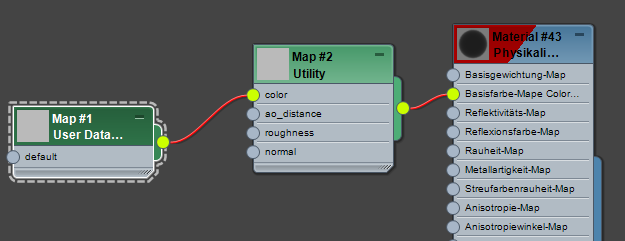

Wichtig: Um auf Szenenbeleuchtung reagierende Punktwolkenobjekte zu rendern, stellen Sie sicher, dass Arnold aktiv ist.
  1. Fügen Sie im Material-Editor der aktiven Ansicht ein Material hinzu und wenden Sie es auf das Punktwolkenobjekt an.
  2. Fügen Sie der aktiven Ansicht einen Arnold-Benutzerdatenknoten und einen Arnold-Dienstprogrammknoten hinzu.
  3. Verbinden Sie die Ausgabe des Benutzerdatenknotens mit der Farbeingabe des Dienstprogramms.
  4. Geben Sie im Feld Attribute des Benutzerdatenknotens Farben ein.
  5. Verbinden Sie den Dienstprogrammknoten mit der Eingabe für die Basisfarbe-Map des Materials.
Damit erhält das Punktwolkenobjekt ein Aussehen ähnlich jenem, das mit dem Vorgabematerial erzielt wird, mit dem zusätzlichen Vorteil, dass das Objekt auf die Szenenbeleuchtung reagieren kann. Beachten Sie allerdings, dass Schatten, die in der ursprünglichen Erfassung enthalten waren, erhalten bleiben.

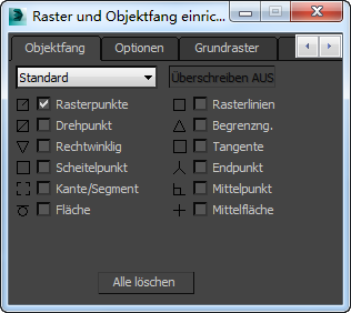

  4. Klicken Sie im Hauptwerkzeugkasten auf 3D-Objektfang ein/aus, um den Objektfang zu aktivieren, und klicken Sie anschließend mit der rechten Maustaste, um das Dialogfeld Raster und Objektfang einrichten zu öffnen.
    Vorgabemäßig öffnet sich das Dialogfeld in der Gruppe Objektfang. Die Vorgabekategorie ist aktiv und die Option Rasterpunkte ist aktiviert.
  5. Deaktivieren Sie die Rasterpunkte, klicken Sie dann auf Vorgabe und wählen Sie Punktwolkenobjekte aus der Dropdown-Liste aus.
  6. Aktivieren Sie in der Kategorie Punktwolkenobjekte die einzelne Option Punktwolkenscheitelpunkt. Schließen Sie das Dialogfeld.

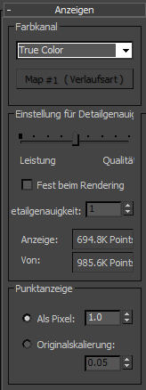

Farbkanal
Methode, um zu bestimmen, wie die Punktwolkendaten in den Ansichtsfenstern und in der gerenderten Ausgabe farblich dargestellt werden sollen. Wählen Sie eine der folgenden Optionen aus der Dropdown-Liste aus:
  • Echtfarben zeigt die ursprünglichen Farben in der Punktwolkendatei an. In der Regel entsprechen diese Farben relativ genau den in der digitalisierten Szene verwendeten Farben. Dies ist die Vorgabeeinstellung für den Farbkanal.

Bereich Einstellung für Detailgenauigkeit
Schieberegler für Leistung/Qualität
Steuert die Anzahl der sichtbaren Punkte in der Cloud in den Ansichtsfenstern. Wenn Fest beim Rendering (siehe nachfolgend) deaktiviert ist, beeinträchtigt diese Einstellung auch die gerenderte Ausgabe. Um die Anzahl von sichtbaren Punkten zu reduzieren und die Performance zu verbessern, schieben Sie den Schieberegler nach links (Performance) zum Beginn der Skala. Um die Anzahl von sichtbaren Punkten zu erhöhen, schieben Sie den Schieberegler nach rechts (Qualität) zum Ende der Skala. Wenn Sie bessere Ergebnisse trotz eventuell nachlassender Performance erzielen möchten, benutzen Sie die rechte Seite der Skala.
Die Anzahl der gerade sichtbaren Punkte und die Gesamtanzahl der Punkte im Objekt erscheinen jeweils in den schreibgeschützten Feldern unten im Bereich Einstellung für Detailgenauigkeit unter Anzeigen bzw. Von.
Anmerkung: Der verfügbare Bereich von Punkten hängt von der Entfernung des Ansichtsfensters vom Punktwolkenobjekt ab. Bei größeren Entfernungen ist in der Regel ein größerer Bereich verfügbar. Wenn der Ansichtspunkt näher verschoben wird, reduziert dies den Bereich an beiden Enden. Die Anzahl der sichtbaren Punkte in der Einstellung Performance ist niedriger, wenn der Ansichtspunkt relativ weit vom Objekt entfernt ist, und höher, wenn er näher am Objekt liegt.
Die nachstehende Darstellung zeigt die Ergebnisse der Verwendung der extremen Skalenenden in verschiedenen Entfernungen mit einem Punktwolkenobjekt, das rund 444.000 Punkte aufweist.
Punktwolkenobjekt, gesehen aus großer Entfernung (oben) und aus der Nähe (unten):
1: Performance (13.600 Punkte sichtbar)
2: Qualität (444.000 Punkte sichtbar)
3: Performance (161.000 Punkte sichtbar)
4: Qualität (384.800 Punkte sichtbar)
Fest beim Rendering
Wenn diese Option aktiviert ist, legt die Einstellung für Detailgenauigkeit (siehe nachstehend) die sichtbare Anzahl von Punkten zum Renderingzeitpunkt fest. In diesem Fall hat der Performance/Qualität.Schieberegler (siehe vorstehend) keine Wirkung auf die gerenderte Ausgabe.
Detailgenauigkeit
Legt die Anzahl der Punkte im Objekt fest, die in der gerenderten Ausgabe sichtbar sind, wenn Fest beim Rendering (siehe vorstehend) aktiviert ist. Je höher der Wert, desto mehr Punkte im Objekt werden gerendert. Bereich = 1 bis 100. Vorgabe = 1.
Punktanzeige
Wählen Sie aus, wie Punkte in der Wolke angezeigt werden sollen:
  • Als Pixel Jeder sichtbare Punkt in der Cloud wird als einzelner Farbpunkt (Pixel) angezeigt. Die nummerische Einstellung dient als Multiplikator für die Pixelgröße. Je größer der Multiplikatorwert, desto größer der Punkt.
  • Originalskalierung Zeigt die angezeigte Punktgröße nach den Werten der aktuellen Einstellung für Einheitenskala anzeigen an oder ermöglicht Ihnen die Änderung der Einstellung.
Die folgende Darstellung zeigt ein Punktwolkenmodell mit der niedrigsten Einstellung für die Detailgenauigkeit (Performance) mit drei verschiedenen Als Pixel-Werten. Beachten Sie: Niedrigere Als Pixel-Werte ermöglichen ein Durchblicken durch die nächstgelegene Fläche auf die darunterliegenden Flächen.
1: Als Pixel = 0.5
2: Als Pixel = 1.0
3: Als Pixel = 4.0
Tipp: Eine Möglichkeit, eine gute Performance mit einem undurchsichtigen Objekt zu erhalten, besteht in der Verwendung einer relativ großen Einstellung für die Punktanzeige mit einer niedrigen Einstellung für Detailgenauigkeit.
