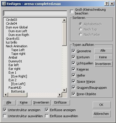

Wenn die Szene mit herkömmlichen Mitteln nicht geöffnet werden kann, können Sie versuchen, die Szene zusammenzuführen. Wenn die Datei nicht zu sehr beschädigt ist, können Sie auf das Dialogfeld "Zusammenführen" zugreifen, in dem eine Liste der Komponenten in der Szene angezeigt wird. Dies ist ein gutes Zeichen, da Sie in diesem Fall mit wenig Mühe die Datei selbst reparieren können. Sie müssen nun feststellen, durch welche(s) Objekt(e) der Fehler beim Laden verursacht wird.
  1. Starten Sie 3ds Max.
  2. Wählen Sie das Menü Datei Importieren Zusammenführen.
  3. Wechseln Sie zum Verzeichnis, in dem sich das Modell befindet, markieren Sie das Modell und klicken Sie auf die Schaltfläche "Öffnen".
    Das Dialogfeld "Zusammenführen" wird angezeigt, in dem Sie sämtliche Komponenten der Szene sehen.
    Überprüfen Sie zunächst, ob ein Objekt bzw. eine Kontur in der Szene beschädigt ist.
  4. Deaktivieren Sie dazu rechts im Bereich "Typen auflisten" alle Optionen außer "Geometrie", "Konturen" und "Gruppen/Baugruppen".
  5. Klicken Sie unten links auf die Schaltfläche "Alle", und klicken Sie auf "OK".
    Wenn die Objekte in den Ansichtsfenstern angezeigt werden, wissen Sie, dass die Komponenten der Szene unbeschädigt sind, sodass Sie das Verfahren mit anderen unter "Typen auflisten" aktivierten Optionen wiederholen müssen.
Wenn die Objekte erfolgreich zusammengeführt werden konnten und Sie den Vorgang mit anderen Objekten wiederholen müssen, sollten Sie zunächst die bislang zusammengeführten Objekte speichern, um diese zum Neuaufbau der Szene verwenden zu können.
    Wenn eine Fehlermeldung angezeigt wird, wissen Sie, dass eines dieser Objekte den Fehler verursacht. Gehen Sie dann wie folgt vor.

  2. Wählen Sie noch einmal im Menü "Datei" den Befehl "Zusammenführen", und deaktivieren Sie sämtliche Optionen außer "Geometrie", "Konturen" und "Gruppen/Baugruppen".
  3. Wählen Sie in der Komponentenliste die ersten zehn Objekte aus, und klicken Sie auf "OK".
    Wenn diese Objekte problemlos zusammengeführt werden können, speichern Sie die Szene, und wiederholen Sie den Vorgang mit den nächsten zehn Objekten. Früher oder später ruft ein Objektsatz beim Versuch, ihn zusammenzuführen, eine Fehlermeldung hervor.
  4. Verfeinern Sie Ihre Objektauswahl immer weiter, bis Sie das Objekt, das den Fehler verursacht, gefunden haben.
  5. Wenn Sie das beschädigte Objekt gefunden haben, setzen Sie 3ds Max zurück, und führen Sie sämtliche Objekte und Komponenten mit Ausnahme des defekten Objekts zusammen.
  6. Speichern Sie im Anschluss die Szene, und erstellen Sie das beschädigte Objekt neu.
