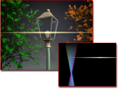

Ein Streifen oder Streak ist ein breites Band das durch den Mittelpunkt des Quellobjekts verläuft. Bei der Arbeit mit richtigen Kameras wird er erzeugt, wenn Sie eine Szene mit Anamorphotvorsatz filmen.
Hinzufügen eines Streifens zum Licht

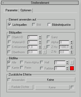

Rollout Streifenelement, Registerkarte Optionen
Weitere Informationen finden Sie unter Lens Effects-Rendereffekte: Gruppe Optionen.
