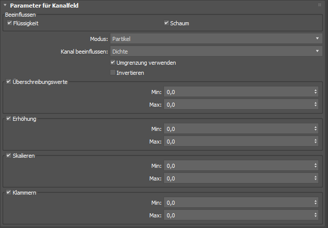

Mit Kanalfeldobjekten können Sie die Werte für Voxel- oder Partikelkanäle in einer Fluid-Simulation ändern, z. B. die Dichte von Flüssigkeit oder Schaum.
Kanalfeldparameter (Rollout)
Bereich Beeinflussen
Flüssigkeit
Wenn diese Option aktiviert ist, wirkt sich das Kanalfeld auf die Flüssigkeitskomponenten in der Simulation aus.
Schaum
Wenn diese Option aktiviert ist, wirkt sich das Kanalfeld auf die Schaumkomponente in der Simulation aus.
Modus
Legt fest, ob ein eine Kanaländerung nach Partikel oder nach Voxel erfolgt. Einige Kanäle sind nur für jeweils Partikel oder Voxel verfügbar, andere für beide.
Kanal beeinflussen
Legt den zu ändernden Kanal fest.
Folgende Modi sind verfügbar:
  • Alter
  • Luftstrecke
  • Verwirbelung
  • Krümmung
  • Dichte
  • Tröpfchen
  • Ausdehnungsrate
  • Position
  • Bandbreite Haftreibung
  • Stärke Haftreibung
  • UV
  • Geschwindigkeit
  • Drehungsgeschwindigkeit
Umgrenzung verwenden
Wenn aktiviert, erscheint der Effekt nur innerhalb des Volumens, das von der Umgrenzungsform definiert wird.
Anmerkung: Im Gegensatz zur Umgrenzungssteuerung für Emitter, Collider, Führungen und Schaummasken können Sie neben Quader und Kugel noch weitere Formen verwenden, um das Volumen zu definieren.
Invertieren
Ist diese Option aktiviert, wirkt der Effekt außerhalb anstatt innerhalb der Umgrenzungsform.
Bereich Überschreibungswerte
Ist diese Option aktiviert, wird jeder Wert im Kanal auf einen gleichmäßig verteilten zufälligen Wert zwischen Min und Max im Attributblock Überschreiben gesetzt.
Min.
Legt einen Mindestwert für den Zufallswert fest.
Max.
Legt einen Höchstwert für den Zufallswert fest.
Bereich Inkrement
Inkrement
Ist diese Option aktiviert, wird jedem Wert im Kanal ein positiver oder negativer Inkrementwert hinzugefügt. Der Inkrementwert ist ein gleichmäßig verteilter Zufallswert zwischen dem Mindest- und dem Höchstwert im Attributblock Überschreiben und wird im Verlauf der Zeit hinzugefügt, wobei jeder Frame um den Inkrementbetrag geändert wird.
Min.
Max.
Bereich "Skalierung"
Skalierung
Ist diese Option aktiviert, wird jeder Wert im Kanal auf einen gleichmäßig verteilten zufälligen Wert zwischen Min. und Max. im Attributblock Skalieren gesetzt.
Min.
Max.
Bereich Klammern
Klammern
Bei aktivierter Option werden die einzelnen Werte im Kanal im Attributblock Klammern zwischen Min. und Max. geklammert.
Min.
Legt einen Mindestwert für den Klammerwert fest.
Max.
Legt einen Höchstwert für den Klammerwert fest.
Vorgehensweise
So fügen Sie ein Kanalfeldobjekt zu einer Simulation hinzu:
  1. Wählen Sie aus der Gruppe Helfer ein Volumen aus und fügen Sie ein Volumen-Helferobjekt in die Szene ein.
  2. Klicken Sie in der Gruppe Flüssigkeitsattribute im Fenster Simulationsansicht im Rollout Kanalfelder auf die Option Auswählen, um das Volumen-Helferobjekt aus dem Ansichtsfenster auszuwählen. Sie können auch auf Hinzufügen klicken und das Helferobjekt aus dem Dialogfeld auswählen.
  3. Wählen Sie in der Gruppe Solver-Parameter im Fenster Simulationsansicht unter Kanalfeldobjekte den hinzugefügten Volumenhelfer aus. Das Rollout Kanalfeldparameter wird angezeigt.
  4. Konfigurieren Sie im Rollout Kanalfeldparameter die Einstellungen für das Kanalfeld.
