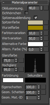

Rollout Materialparameter (Haar und Fell)
Benutzeroberfläche
Okklusionsumgebung
Steuert die Anteile des Umgebungs- und Streulichts im Beleuchtungsmodell. Wenn Sie den Wert 100,0 einstellen, wird das Haar unschattiert gerendert. Bei der Einstellung 0,0 werden ausschließlich die Lichtquellen der Szene verwendet. Dies ergibt normalerweise stärkere Kontraste. Vorgabe = 40,0. Bereich = 0,0 bis 100,0.

Spitzenausblendung
Gilt nur für das mr prim-Renderverfahren. Wenn die Option aktiviert ist, wird das Haar zur Spitze hin durchsichtig ausgeblendet. Wenn die Option deaktiviert ist, ist das Haar auf der gesamten Länge in gleichem Maß opak.
Eichhörnchen
Wenn diese Option aktiviert ist, wird ein schärferer Farbverlauf zwischen dem Stamm und den Spitzenfarben angezeigt und es ist mehr von der Spitzenfarbe sichtbar.
Spitzenfarbe
Die Farbe der Haare an den Spitzen, d. h. am von der Oberfläche des Wachstumsobjekts entfernten Ende. Um die Farbe zu ändern, klicken Sie auf das Farbfeld und verwenden dann das Dialogfeld "Farbauswahl".
Wurzelfarbe
Die Farbe der Haare an der Wurzel, d. h. am der Oberfläche des Wachstumsobjekts nahen Ende. Um die Farbe zu ändern, klicken Sie auf das Farbfeld und verwenden dann das Dialogfeld "Farbauswahl".

Farbtonvariation
Der Betrag, um den Hair die Farbe der Haare variiert. Mit der Vorgabeeinstellung wird eine natürliche Wirkung erzielt. Vorgabe = 10,0. Bereich = 0,0 bis 100,0.
Wertvariation
Der Betrag, um den Hair die Helligkeit der Haare variiert. Mit der Vorgabeeinstellung wird eine natürliche Wirkung erzielt. Vorgabe = 50,0. Bereich = 0,0 bis 100,0.

Alternative Farbe
Die abweichende Farbe einzelner Haare. Diese Haare werden anhand des Werts für "Alternative Farbe (%)" nach dem Zufallsprinzip ausgewählt und erhalten diese Farbe.
Ein Beispiel für solche Haare sind die grauen Haare, die mit zunehmendem Alter wachsen.
Der Anteil der Haare, die die abweichende Farbe erhalten sollen, in Prozent (siehe oben).
Der Wert für "Alternative Farbe (%)" kann animiert werden, um beispielsweise eine Figur schnell altern zu lassen. Vorgabe = 0,0. Bereich = 0,0 bis 100,0.

Glanzfarbe
Die Helligkeit der Glanzlichter auf den Haaren.
Hochglanz
Die relative Größe der Glanzlichter auf den Haaren. Kleinere Glanzlichter lassen das Haar glänzender wirken.

Farbtönung
Diese Farbe tönt Spiegelglanzlichter. Klicken Sie auf das Farbfeld, um die Farbauswahl zu verwenden. Vorgabe = Weiß.
Sekundäre
Legt die Farbe eines größeren, sekundären Glanzlichts fest, das vom Haupt-Spiegelglanzlicht versetzt ist. Simuliert Streuung des Glanzlichts, obwohl es sich dabei nicht um einen physikalisch genauen Effekt handelt.
Tipp: Für einen realistischen Effekt wählen Sie einen sekundären Shader, dessen Farbe zwischen der Glanzfarbentönung der Spitzenfarbe liegt.
Eigenschatten
Steuert die Stärke von Eigenschatten, d. h. von Schatten, die die Haare auf andere Haare innerhalb desselben Modifikators "Hair and Fur" werfen. Bei 0,0 ist "Eigenschatten" deaktiviert, der Höchstwert wird mit der Einstellung 100,0 erreicht. Vorgabe = 100,0. Bereich = 0,0 bis 100,0.

Auswahlmodus Schatten
Die Menge an Schatten, die das Haar aus der Geometrie in der Szene erhält. Vorgabe = 100,0. Bereich = 0,0 bis 100,0.
Auswahlmodus Mat.- ID
Die mit Geometrie gerendertem Haar zugewiesene Material-ID. Vorgabe = 1.
