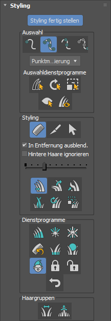

Rollout "Styling" (Hair and Fur)
Die Unterobjektebene "Hilfslinien" im Modifikator "Hair and Fur" können Sie für das interaktive Haar-Styling in Ansichtsfenstern verwenden. Das Rollout "Styling" enthält interaktive Steuerelemente für das Styling und die Schaltfläche "Haar-Styling". Durch Klicken auf diese Schaltfläche können Sie ebenfalls mit dem Styling beginnen.
Styling mit Haarhilfslinien
Styling-Hilfsmittel sind erst nach Aktivierung verfügbar. Klicken Sie dazu auf die Schaltfläche "Haar-Styling", oder wählen Sie im Rollout "Auswahl" oder im Modifikatorstapel die Unterobjektebene "Hilfslinien".
Jede Haarhilfslinie besteht aus 15 Segmenten und verfügt über 14 Scheitelpunkte. (Ein zusätzlicher, nicht auswählbarer Scheitelpunkt befindet sich an der Haarwurzel.) Damit ein Hilfsmittel sich auf eine Haarhilfslinie auswirken kann, muss mindestens einer ihrer Scheitelpunkte ausgewählt sein. Um Scheitelpunkte auszuwählen, klicken Sie im Styling-Bereich zum Aktivieren auf "Auswählen", und verwenden Sie dann die herkömmlichen 3ds Max-Auswahlhilfsmittel, um einen Teil der Hilfslinien auszuwählen. Beispielsweise können Sie ein Auswahlrechteck ziehen, um Scheitelpunkte auf benachbarten Haarhilfslinien auszuwählen. Vorgabegemäß werden ausgewählte Hilfslinien orange und nicht ausgewählte Hilfsmittel gelb angezeigt.
Folgende Schaltflächen am oberen Bereich beschränken die Auswahl: "Nach Enden auswählen", "Ganze Hilfslinie auswählen" (die Vorgabe-Einstellung), "Hilfslinienscheitelpunkte auswählen" oder "Hilfslinie nach Wurzel auswählen". Wie durch die Namen bereits angedeutet, steuern diese Beschränkungen die Art und Weise, wie die Haarbürste die Haarhilfslinie ändert. Das beste Verfahren, sich mit den Unterschieden zwischen den Auswahlbeschränkungen vertraut zu machen, besteht darin, die verschiedenen Auswahlbeschränkungen in Verbindung mit Funktionen wie der Verschiebung auszuprobieren. Die Haarbürste verwendet eine Kombination aus diesen Beschränkungen und IK zum Ändern der Hilfsliniengeometrie.
Links: Haarhilfslinie ohne Frisur
Mitte: Verschiebung, wenn die Option "Ganze Hilfslinie auswählen" aktiv ist
Rechts: Verschiebung, wenn die Option "Nach Enden auswählen" aktiv ist
Nehmen Sie die gewünschte Auswahl vor, und klicken Sie auf "Haarbürste" (ebenfalls im Styling-Bereich, links neben "Auswählen"). Verwenden Sie die Bürste dann in Verbindung mit einem der Hilfsmittel unten im Styling-Bereich: Verschieben, Aufrichten, Wurzeln aufrichten, Zusammenrücken, Drehen oder Skalierung.
Die Stile werden nur auf die ausgewählten Hilfslinien angewandt. Außerdem sind immer nur die Hilfslinien betroffen, die innerhalb des Pinselbereichs liegen. Sie können die Pinselgröße ändern, indem Sie den Schieberegler im Styling-Bereich verwenden, oder indem Sie STRG+UMSCHALTTASTE gedrückt halten und gleichzeitig die Maus ziehen.
Das Hilfsmittel "Haar schneiden" im Rollout "Styling" (zwischen Haarbürste und Auswählen) schneidet Haarhilfslinien, indem diese nach Position der Bürste skaliert werden.
Benutzeroberfläche
Anmerkung: Die Steuerelemente in diesem Rollout sind nur verfügbar, wenn das Wachstumsobjekt ein Netz ist. Wenn das Wachstumsobjekt ein Spline ist, haben die Steuerelemente für das Styling keine Auswirkung. Stattdessen können Sie das Haar stylen, indem Sie das zugrunde liegende Spline-Objekt bearbeiten.
Haar-Styling / Styling fertig stellen
Klicken Sie auf "Haar-Styling", um mit dem Styling zu beginnen. Klicken Sie auf "Styling fertig stellen", um den Styling-Modus zu beenden. Wenn Sie diese Schaltfläche aktivieren, steht sofort eine Bürste zur Verfügung, und das Hilfsmittel "Verschieben" ist vorgabegemäß aktiviert. Durch das Aktivieren von "Haar-Styling" wird auf die Unterobjektebene "Hilfslinien" im Rollout "Auswahl" zugegriffen, und alle Hilfslinien werden ausgewählt.

Bereich "Styling"
Haarbürste
(Vorgabe). Wenn Sie in diesem Modus die Maus ziehen, werden nur die Scheitelpunkte berücksichtigt, die innerhalb des kreisförmigen Pinselbereichs liegen.
Wenn "Haarbürste" aktiviert ist, wird in Ansichtsfenstern ein Bürstengizmo angezeigt. Im aktiven Ansichtsfenster wird die Bürste kreisförmig angezeigt. Wie Sie in den anderen Ansichtsfenstern erkennen können, handelt es sich bei der Bürste tatsächlich jedoch um einen dreidimensionalen Zylinder.
In inaktiven Ansichtsfenstern wird die Bürste als dreidimensionaler Zylinder angezeigt.
Haar schneiden
Sie können die Haarhilfslinien stutzen. Wenn Sie das Haar schneiden, gehen Sie wie folgt vor:
  1. Wählen Sie im Modus "Auswahl" die gewünschte Auswahlmethode.
  2. Wählen Sie die zu stutzenden Haarhilfslinien durch Ziehen mit der Maus aus.
  3. Aktivieren Sie "Haar schneiden".
  4. Verwenden Sie den Schieberegler, um die Größe der Bürste zu ändern.
  5. Platzieren Sie den Pinsel über den zu schneidenden Haaren. Klicken Sie mit der Maus, um die Haare zu stutzen. Haare mit Scheitelpunkten, die innerhalb des Kreises liegen, werden so weit gestutzt, dass ihre Endpunkte den Kreis berühren.
