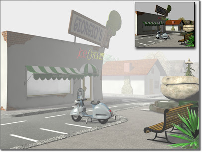

Der Umgebungseffekt "Nebel" verleiht einer Straßenszene Atmosphäre.
