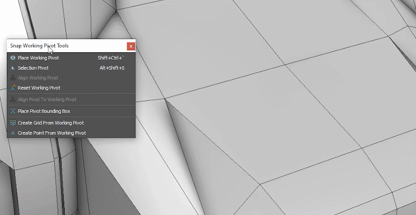

Über Werkzeuge > Objektfang für Arbeitsdrehpunkt-Hilfsmittel können Sie auf eine Reihe von anpassbaren Drehpunktfunktionen zugreifen, darunter:

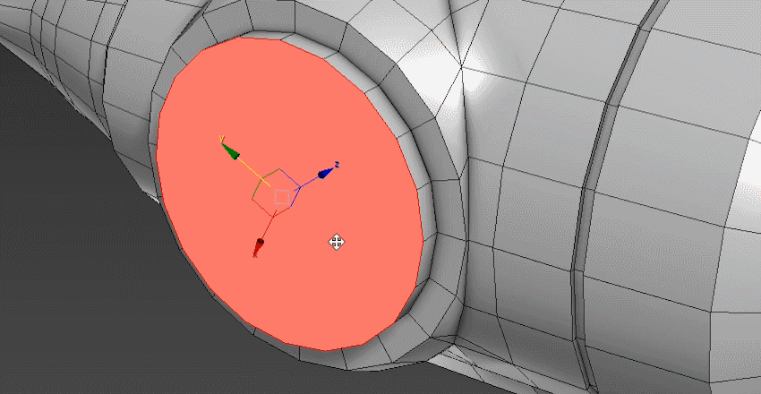

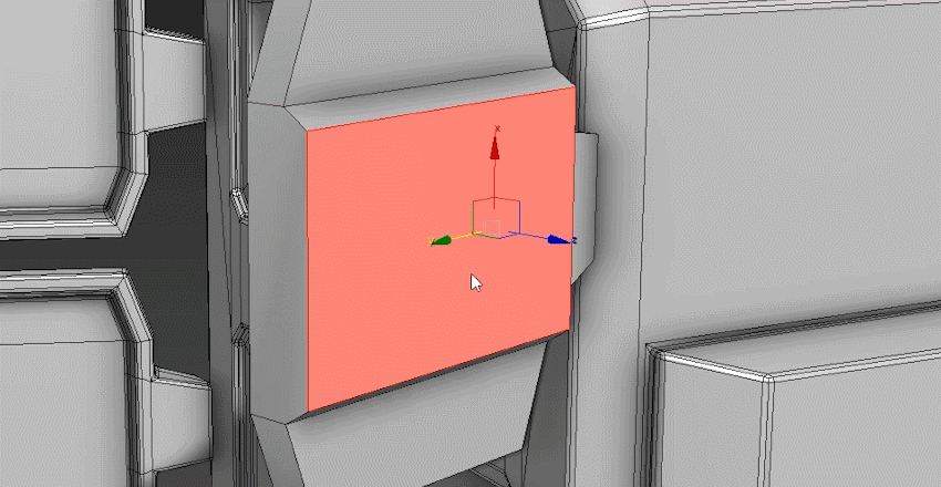

- Arbeitsdrehpunkt platzieren: Wenn diese Option aktiviert ist, können Sie auf einen beliebigen Scheitelpunkt, eine beliebige Kante oder eine beliebige Flächenkomponente oder auf die Mittelpunkte dieser Komponenten des aktiven Objekts in der Szene klicken und den Arbeitsdrehpunkt platzieren.
- Arbeitsdrehpunkt ausrichten: Wenn diese Option aktiviert ist, können Sie eine Achsenausrichtung des Arbeitsdrehpunkts interaktiv anpassen, indem Sie auf die Achse klicken und sie ziehen. Die Achse wird dann an anderen gültigen Scheitelpunkt-, Kanten- oder Flächenkomponenten auf dem aktiven Objekt gefangen, sodass der Drehpunkt neu ausgerichtet werden kann.
- Auswahldrehpunkt: Mit dem Auswahldrehpunkt können Sie die Position und Ausrichtung des Arbeitsdrehpunkts am Durchschnitt Ihrer aktuellen Scheitelpunkt-, Kanten- oder Flächenauswahl ausrichten.
- Punkt aus Arbeitsdrehpunkt erstellen: Ein neues Drehpunkt-Helferobjekt wird Ihrer Szene hinzugefügt und an der Position und Ausrichtung des Arbeitsdrehpunkts ausgerichtet, sodass es einfacher als je zuvor ist, Drehpunkte zu Scheitelpunkten, Kanten oder Flächen hinzuzufügen und an ihnen auszurichten.
- Raster aus Arbeitsdrehpunkt erstellen: Erstellen Sie ein benutzerdefiniertes Raster, das an der aktuellen Position und Ausrichtung des Arbeitsdrehpunkts ausgerichtet ist, sodass Sie fließend mit anderen rastererweiterten Werkzeugen in Ihrer Szene arbeiten können.
- Drehpunkt-Begrenzungsrahmen platzieren: Wenn diese Option aktiviert ist, steht in Ihrer Szene ein zusätzlicher Satz von Fangpunkten zur Verfügung, der auf Ihrer aktuellen aktiven Auswahl basiert. Sie können bis zu 24 Positionen hinzufügen, wenn Sie Arbeitsdrehpunkt platzieren verwenden.
