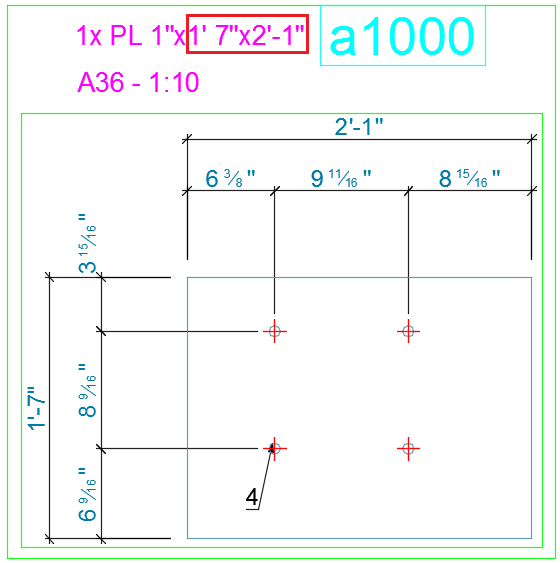

In der folgenden Abbildung werden die Werte für Breite und Länge in Fuß und Zoll angezeigt:
Description: D:\B\Documentation\Advance Steel 2016\FAQ 2015.1 [2016]\FAQ images\FAQ- How to set dif units and precision to plate name\plate name width ft inches.png

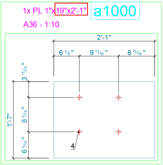

In diesem Beispiel wird der Blechname geändert, um die Werte für Breite nur in Zoll (ohne Fuß) anzuzeigen, während für die übrigen Werte weiterhin Fuß und Zoll verwendet werden.

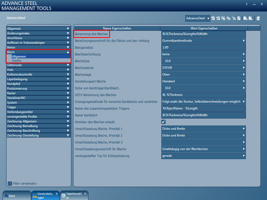

  1. Gehen Sie zu Management Tools Voreinstellungen Blech Allgemein.
  2. Gehen Sie zum Namen der Eigenschaft Benennung des Blechs:

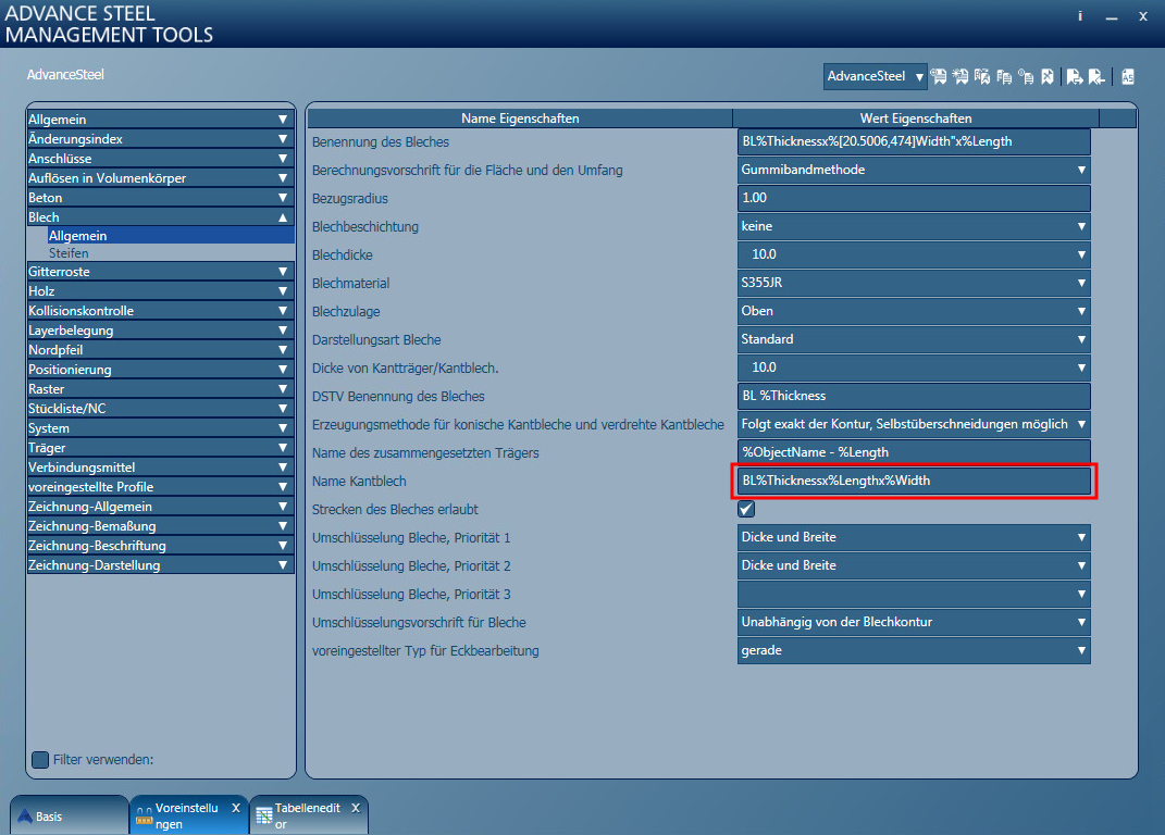

  3. Geben Sie im Feld Wert Eigenschaften PL %Thicknessx%[20,5006,474]Width"x%Length
    ein.

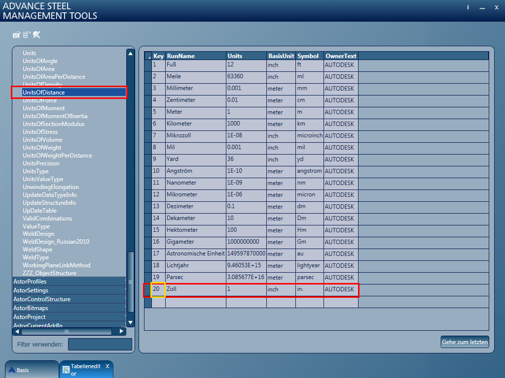

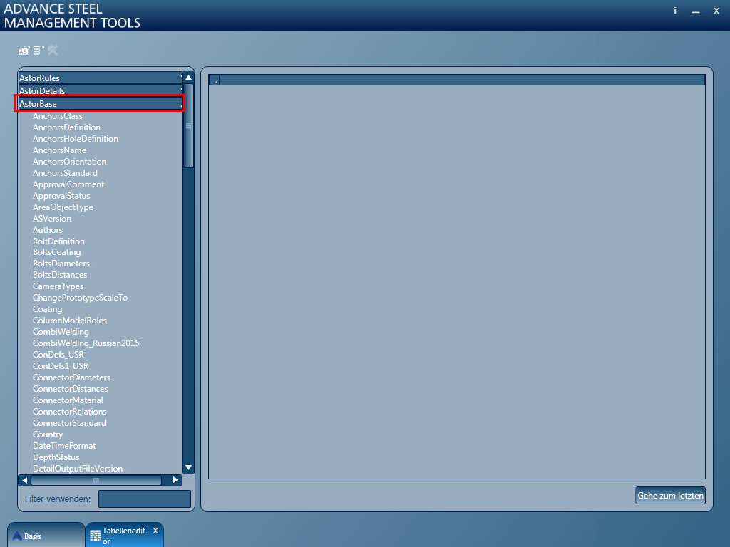

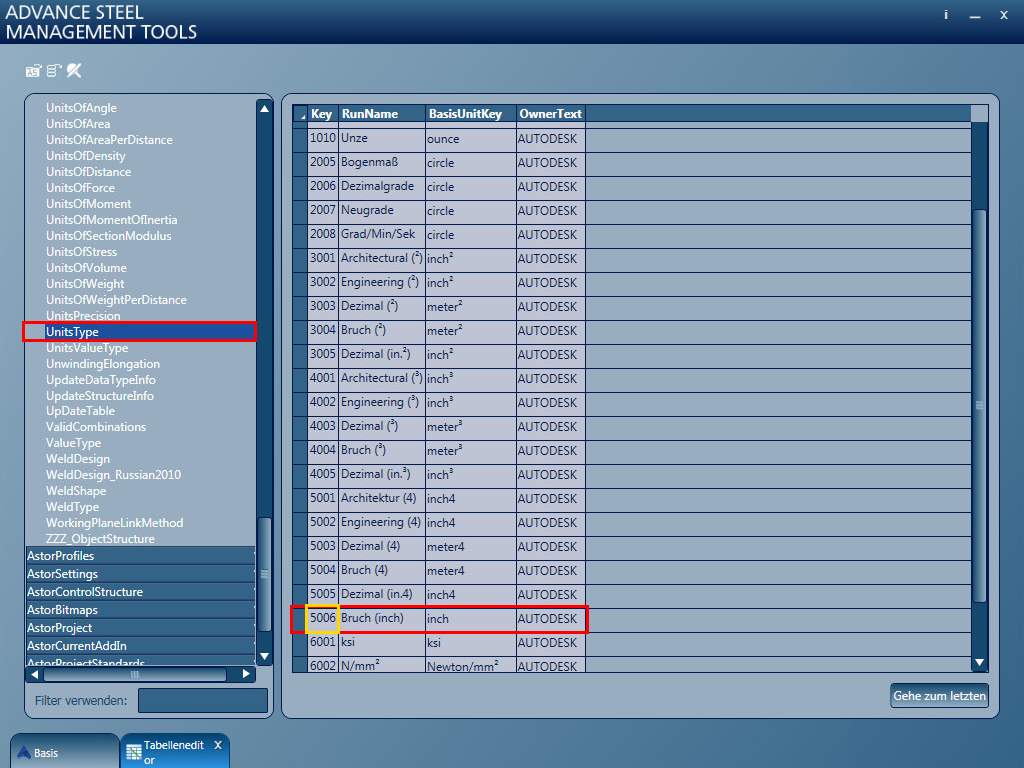

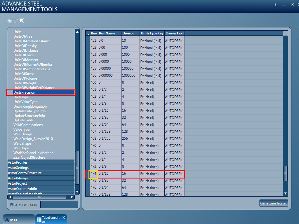

    Die Schlüssel, die Sie zwischen den eckigen Klammern ([]) eingeben müssen, finden Sie, indem Sie Management Tools ODBC öffnen wählen und AstorBase durchsuchen:
Anmerkung: In diesem Beispiel wurde [20, 5006, 474] verwendet, was bedeutet:
  • Schlüssel 20 aus der AstorBase-Datenbank, Tabelle UnitsOfDistance: Zoll
  • Schlüssel 5006 aus der AstorBase-Datenbank, Tabelle UnitsType: Bruch (Zoll)
  • Schlüssel 474 aus der AstorBase-Datenbank, Tabelle UnitsPrecision: Bruch (Zoll)
In der Detailzeichnung wird die Breite jetzt nur in Zoll angezeigt, die Länge hingegen nach wie vor in Fuß und Zoll:
