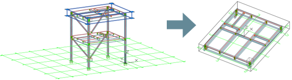

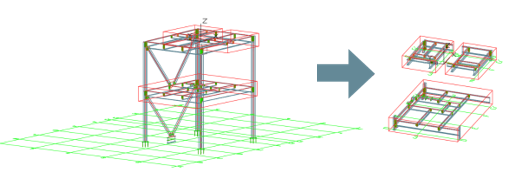

Sie können Raster auch dann in einer aktivierten Modellansicht sichtbar machen, wenn sie nicht in der entsprechenden Modellansicht enthalten sind.
Im Dialogfeld Achsen, parallel finden Sie nun auf der Registerkarte Zeichnung die neue Option Raster für Modellansichten und Zeichnungen vertikal projizieren.
Raster, für die diese Option aktiviert ist, sind in aktivierten Modellansichten sichtbar, die die Raster enthalten, und in Modellansichten, die die entsprechenden Raster nicht enthalten, jedoch oberhalb oder unterhalb der Modellraster positioniert sind. Wenn Sie ein neues Raster erstellen, ist diese Option vorgabemäßig aktiviert.
