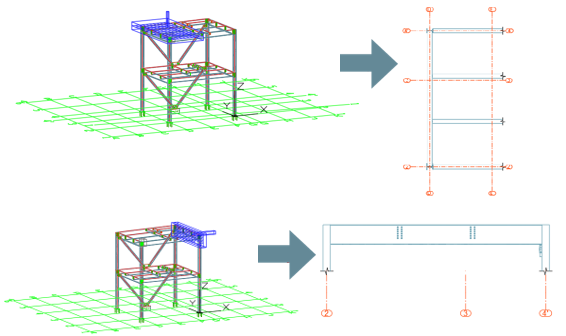

Detaillierte Raster in allen Übersichtszeichnungen mit begrenzter Ansicht
Sie können Raster in Übersichtszeichnungen mit begrenzter Ansicht auch dann detaillieren, wenn die Raster nicht in den Ansichtsfenstergrenzen des Details enthalten sind.
Im Dialogfeld Achsen, parallel finden Sie nun auf der Registerkarte Zeichnung die neue Option Raster für Modellansichten und Zeichnungen vertikal projizieren.
Wenn Sie ein neues horizontales Raster erstellen, ist diese Option vorgabemäßig aktiviert.
Horizontale Raster, für die diese Option aktiviert ist, können in Übersichtszeichnungen mit begrenzter Ansicht detailliert werden, auch wenn die Raster nicht im Ansichtsfenster enthalten sind. Dies gilt sowohl für Plan- als auch für Ansichtsdetails.
