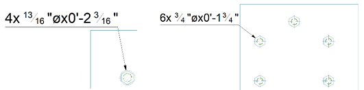

Im Dialogfeld für Schraubenbeschriftungen wurde ein neues Kontrollkästchen für die automatische Führungslinienposition hinzugefügt. Die Beschriftungspfeile weisen dann in Richtung Schraubenmitte.
Wenn das Kontrollkästchen Automatische Führungslinienposition für Beschriftungen auf Loch- oder Bohrbildmustern aktiviert ist, wird die Pfeilspitze beim Verschieben der Beschriftung an der nächsten Schraube im Schraubenmuster neu positioniert, um der Linienausrichtung zu entsprechen. Wenn das Kontrollkästchen deaktiviert ist, bleibt die Pfeilspitze auf der gleichen Schraube aus dem Muster, unabhängig davon, wohin die Beschriftung verschoben wird. In diesem Fall kann die Pfeilspitze der Beschriftung mithilfe des Griffpunkts manuell aus dem Muster in eine andere Schraube verschoben werden.
Kontrollkästchen aktiviert Kontrollkästchen deaktiviert
Die Pfeilspitze der Beschriftung für manuelle oder automatische Schraubenbeschriftungen wird auf der Kontur der Schraube platziert und zeigt immer in Richtung der Mitte der Schraube.
