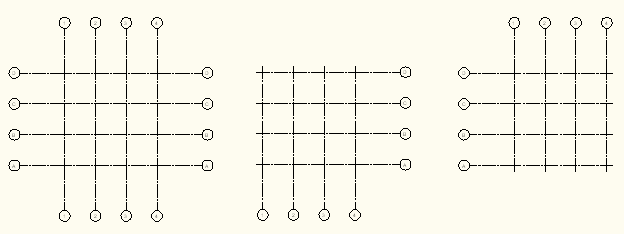

Mit dem Dialogfeld Stützenraster können Sie verschiedene Eigenschaften der erweiterten benutzerspezifischen Stützenraster definieren und bearbeiten.
Sie können für jede der vier Rasterseiten eine unterschiedliche Anzahl von Rasterlinien definieren.
Sie können bei der Beschriftung eines Rasters die primäre und sekundäre Nummerierung verwenden.
Einfügen einer Rasterlinie mit sekundärer Nummerierung
Sie können Rasterlinien mit einem sekundären Nummerierungsschema während der Rastererstellung oder zu einem späteren Zeitpunkt hinzufügen.
Sie können die Anzeige von Beschriftungen für jede einzelne Rasterseite definieren. Diese Entscheidung treffen Sie während des Einfügens des Rasters. Sie können Rasterbeschriftungen jedoch auch später hinzufügen.
Im Dialogfeld für das erweiterte benutzerspezifische Stützenraster können Sie folgende Eigenschaften des Stützenrasters steuern:
