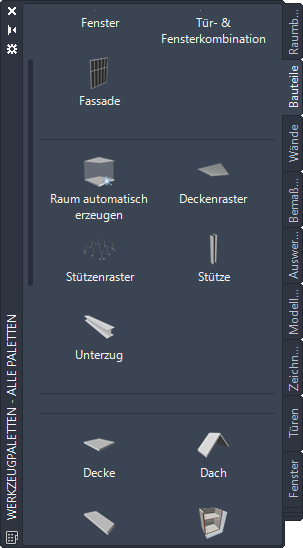

Unter den Werkzeugen der Software finden Sie Stützenrasterwerkzeuge mit vordefinierten Eigenschaften, mit deren Hilfe Sie Stützenraster schnell einfügen können. Sie können die Standardeinstellungen des Werkzeugs verwenden oder die Einstellungen ändern. Sie können auch mithilfe des Stützenrasterwerkzeugs für Tragwerke Liniengrafik in Stützenraster umwandeln und die Eigenschaften des Werkzeugs auf bestehende Stützenraster anwenden.
Werkzeugpaletten mit Stützenrasterwerkzeugen
Die Standardwerkzeugpaletten im Arbeitsbereich enthalten exemplarische Stützenrasterwerkzeuge, die Sie verwenden und Ihren Bedürfnissen anpassen können. Außerdem finden Sie in den folgenden, mit der Software gelieferten Katalogen Stützenrasterwerkzeuge, mit denen Sie Ihre Werkzeugpaletten ergänzen können:
Benutzerspezifische Paletten, die von Ihrem CAD-Manager oder anderen Anwendern erstellt wurden, enthalten möglicherweise Stützenrasterwerkzeuge mit projekt- oder bürospezifischen Stützenrastereigenschaften.
