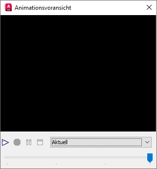

Zeigt eine Voransicht einer Bewegungspfadanimation an, die Sie mit einem Bewegungspfad oder 3D-Navigation erstellt haben.
ANIPFAD (Befehl) Finden:
Sie können die visuellen Stile aufzeichnen, wiedergeben und ändern sowie eine von Ihnen erstellte animierte 2D- oder 3D-Navigation speichern.
Animationen.
Die folgenden Optionen sind verfügbar:
Zeigt eine Voransicht der Animation an, die Sie entweder im Dialogfeld Bewegungspfadanimation oder beim Navigieren durch eine Animation und Aufzeichnen über die Multifunktionsleiste einrichten.
Gibt die Animationsvoransicht wieder. Die Schaltfläche Wiedergabe ist deaktiviert, wenn bereits eine Animation wiedergegeben wird.
Zeichnet die Animation auf, beginnend beim aktuell im Vorschaubereich angezeigten Bild. Alle Bilder, die auf das aktuelle Bild folgen, werden überschrieben. Die Warnmeldung zur Überschreibung wird angezeigt, damit Sie bestätigen können, dass die vorhandenen Bilder überschrieben werden sollen. Die Schaltfläche Aufzeichnen ist deaktiviert, wenn eine Animation wiedergegeben wird.
Hält die Animation an dem Bild an, das aktuell im Vorschaubereich angezeigt wird. Wird die Animation angehalten, ist die Schaltfläche Pause deaktiviert.
Öffnet das Dialogfeld Speichern unter. Sie können eine Animation für die spätere Wiedergabe in einer AVI-, MOV-, MPG- oder WMV-Datei speichern. Wenn Sie die Animation gespeichert haben, kehren Sie zur Zeichnung zurück. Die Schaltfläche Speichern ist deaktiviert, wenn eine Animation wiedergegeben wird.
Gibt den visuellen Stil an, der im Vorschaubereich angezeigt wird. Der visuelle Stil ist zunächst auf Aktuell gesetzt, wobei es sich um den visuellen Stil handelt, der im aktiven Ansichtsfenster definiert ist. Wählen Sie aus einer Liste vorgegebener und benutzerdefinierter visueller Stile.
Ermöglicht das Durchgehen der Animationsvoransicht Bild für Bild. Sie können den Schieberegler auf ein bestimmtes Bild in der Animation verschieben. Das aktuelle Bild und die Gesamtzahl der Bilder in der Animation werden in einer QuickInfo angezeigt.
