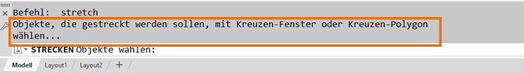

Der Befehl STRECKEN sticht als der einzige Änderungsbefehl hervor, bei dem Objekte auf eine bestimmte Weise ausgewählt werden müssen. Sehen wir uns genauer an, warum er diese spezielle Auswahlanforderungen hat.
Beim Strecken eines Objekts bleibt ein Ende fixiert, während das andere Ende verschoben wird. Dazu interagiert STRECKEN mit den Punkten eines Objekts (Endpunkten, Scheitelpunkten, Mittelpunkten, Schnittpunkten, Einfügepunkten usw.). Da für den Befehl STRECKEN bekannt sein muss, welche dieser Punkte geändert werden sollen, reicht es nicht aus, lediglich das Objekt auszuwählen.
Damit STRECKEN ordnungsgemäß funktioniert, müssen Objekte durch ein Kreuzen-Fenster oder Kreuzen-Polygon ausgewählt werden.

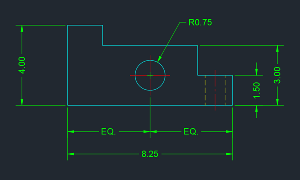

In dieser Übung möchten wir einige Änderungen an einem einfachen bearbeiteten Teil vornehmen.

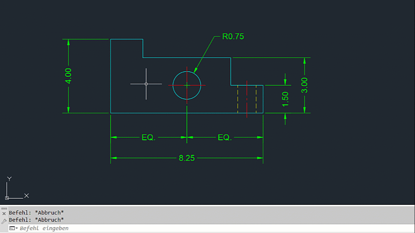

  1. Erstellen Sie eine Zeichnung, die der folgenden Abbildung ähnelt.
  2. Klicken Sie auf die Registerkarte Start > Gruppe Ändern > Strecken. Finden
    Sie können auch in der Befehlszeile STRECKEN eingeben.

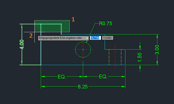

  3. Erstellen Sie ein Kreuzen-Auswahlfenster, indem Sie zwei Punkte von rechts nach links angeben, um die zu streckende Geometrie auszuwählen.
    Anmerkung: Tipps zum Auswählen von Objekten finden Sie unter Haben Sie dies schon versucht: Fenster, Zaun, Lasso und mehr.
    Bei Verwendung der Auswahlmethode Kreuzen werden nicht nur ein oder mehrere zu streckende Objekte ausgewählt, sondern auch alle Punkte eingeschlossen, die neu positioniert werden sollen.

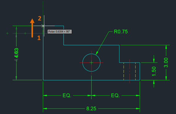

  4. Wählen Sie an der Eingabeaufforderung Basispunkt angeben einen Referenzpunkt (1) aus, und ziehen Sie die Objekte an die gewünschte Position (2).
    Anmerkung: Wenn Sie die Richtung beim Strecken beschränken möchten, können Sie die UMSCHALTTASTE gedrückt halten, um den Orthomodus vorübergehend einzuschalten, oder versuchen, Objektfang (falls zutreffend) mit Ortho (F8) oder Spurverfolgung (F10) und Objektfangspur (F11) zu kombinieren. Weitere Informationen zu diesen Themen finden Sie unter den Links am Ende dieses Artikels.

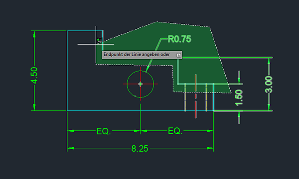

Wenn sich die Zeichnungen weiterentwickeln und komplexer werden, kann es schwieriger werden, Objekte auszuwählen. Die Auswahlmethoden Kreuzen-Polygon oder Kreuzen-Lasso können für eine präzisere Objektauswahl herangezogen werden. Im folgenden Beispiel ist ein Kreuzen-Polygon effektiver bei der Auswahl der gewünschten Geometrie und vermeidet zugleich unerwünschte Geometrie. Ein Kreuzen-Lasso hätte ebenfalls den gewünschten Effekt erzielt.
Tipp: Wenn Sie versehentlich Objekte auswählen, die Sie nicht ändern möchten, halten Sie die UMSCHALTTASTE gedrückt, und wählen Sie die Objekte aus, die Sie aus der aktuellen Auswahl entfernen möchten.
Sie können auch mehrere Auswahlen innerhalb eines Befehls STRECKEN vornehmen. Verwenden Sie so lange kreuzende Auswahlmethoden, bis alle gewünschten Objekte und Punkte eingeschlossen sind.

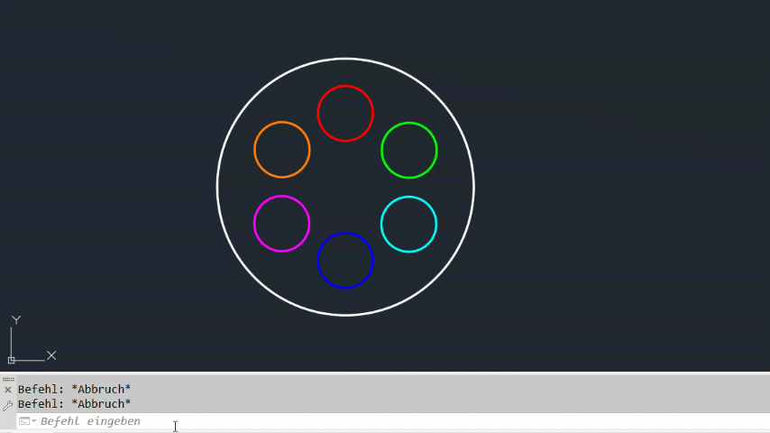

Wie bereits erläutert, helfen kreuzende Auswahlmethoden bei der Auswahl der zu ändernden Objekte und zu streckenden Punkte. Bei der Arbeit mit Linien, Polylinien oder Bogen sind diese Punkte leicht zu erkennen und auszuwählen. Doch was geschieht, wenn der Befehl STRECKEN auf einen Kreis angewendet wird?
Wie Sie sehen können, wurden fünf Kreise ausgewählt, aber nur zwei von ihnen geändert. Nur die beiden Kreise, deren Mittelpunkte bei der Auswahl mit Kreuzen-Fenster eingeschlossen sind, werden geändert.

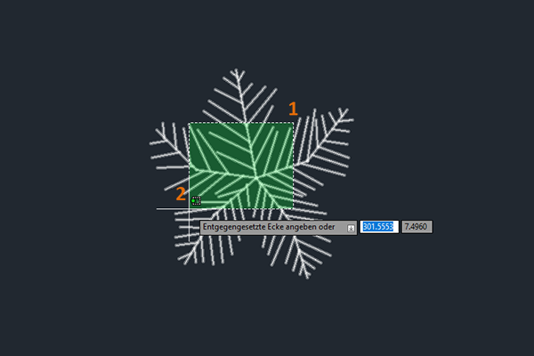

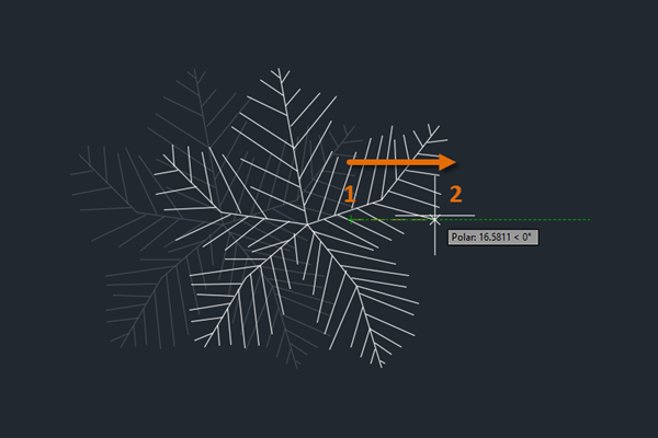

  7. Wählen Sie den Block mithilfe eines Kreuzen-Fensters aus. Stellen Sie sicher, dass der Einfügepunkt in der Auswahl enthalten ist.
    Sie müssen nicht die gesamte Blockgeometrie bei der Auswahl Kreuzen mit einschließen.
  8. Geben Sie einen Basispunkt (1) und anschließend einen zweiten Punkt (2) an.
    Der Block wird verschoben, seine Geometrie jedoch nicht gestreckt.

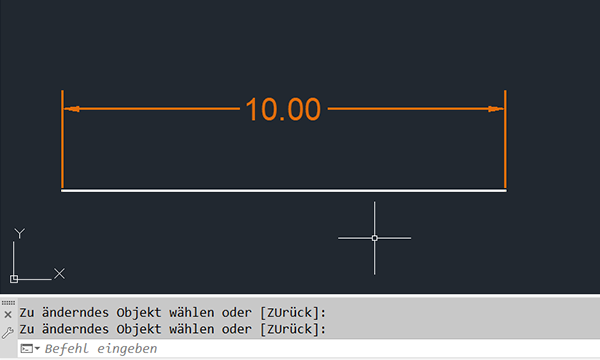

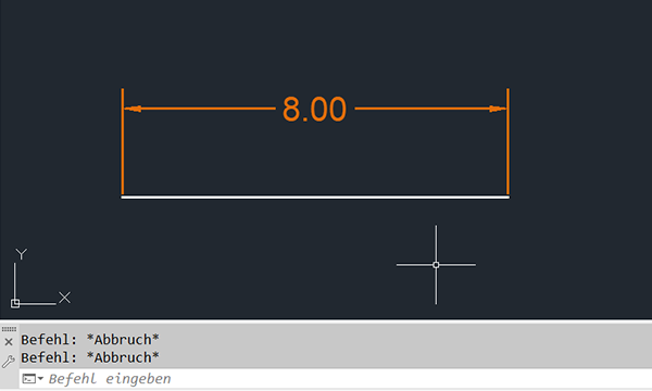

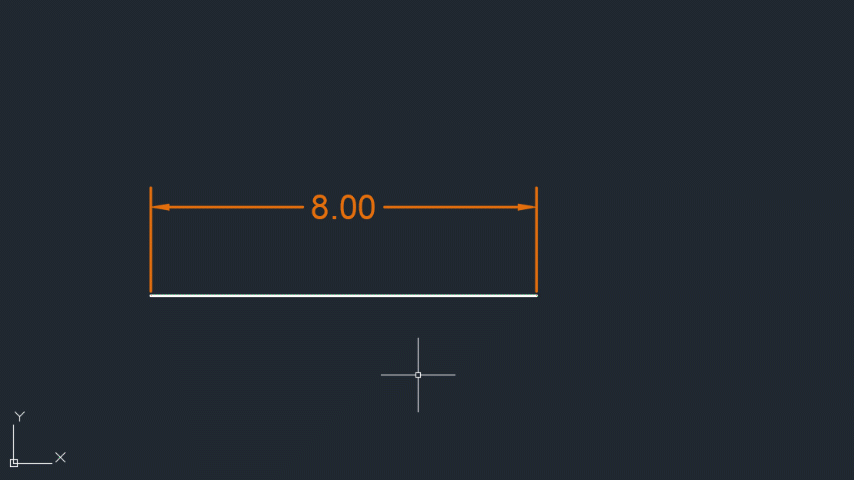

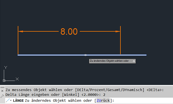

  1. Zeichnen Sie eine Linie oder Polylinie mit einer Länge von acht Einheiten.
    Eine assoziative Bemaßung wurde hinzugefügt, um während der Änderungen die Länge der Linie anzuzeigen.
  2. Klicken Sie auf Registerkarte Start > Gruppe Ändern > Länge. Finden
    Geben Sie alternativ in der Befehlszeile LÄNGE ein.
    In der Befehlszeile haben Sie zudem die Möglichkeit, ein Objekt auszuwählen, um dessen aktuelle Länge zu ermitteln.
  3. Geben Sie in der Befehlszeile DE ein, oder wählen Sie die Option Delta.
    Bei Verwendung der Delta-Methode geben Sie an, wie stark die aktuelle Länge geändert werden soll.

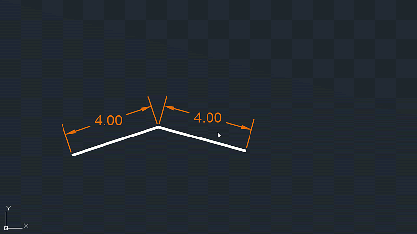

  4. Geben Sie einen Deltawert von 2 ein.
  5. Klicken Sie in die Nähe des Linienendes, um zu definieren, in welche Richtung die Linie verlängert werden soll.
    Anmerkung: Wenn die Systemvariable COMMANDPREVIEW auf 1 gesetzt ist, wird eine Vorschau des Endergebnisses angezeigt, bevor Sie die Linie auswählen. Weitere Informationen finden Sie unter Haben Sie dies schon versucht: Befehlsvorschau.
  6. (Optional) Wählen Sie weitere Linien aus, die Sie um zwei Einheiten ändern möchten.
  7. Drücken Sie die EINGABETASTE, um den Befehl zu beenden.
