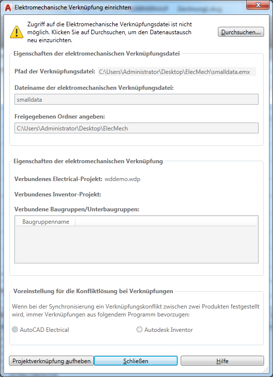

Verwenden Sie Elektromechanische Verknüpfung einrichten, um eine unterbrochene oder nicht zugängliche Verknüpfung wiederherzustellen.
Ein verknüpftes elektromechanisches Projekt wird unterbrochen, wenn Sie die *.emx-Datei auf ein anderes lokales Laufwerk oder ein anderes Netzlaufwerk verschieben.
  1. Klicken Sie auf Registerkarte Elektromechanische SystemeBereich EinrichtenElektromechanische Verknüpfung einrichten. Finden
  2. Klicken Sie im Dialogfeld Elektromechanische Verknüpfung einrichten auf Durchsuchen, und navigieren Sie zum Speicherort der elektromechanischen Verknüpfungsdatei. Wählen Sie die Datei aus.
    Anmerkung: Jede elektromechanische Verknüpfungsdatei hat eindeutige Verknüpfungseigenschaften, und Sie müssen die richtige elektromechanische Verknüpfungsdatei auswählen, um die Verbindung wiederherzustellen.
  3. Klicken Sie auf Schließen.
