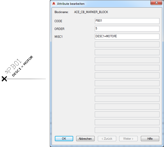

Bezeichnungsblock-Methode
Öffnen Sie die Schaltkreis-Vorlagenzeichnung, die den Bezeichnungsblock für das Betriebsmittel enthält.
Suchen Sie nach dem richtigen Bezeichnungsblock für das Betriebsmittel.
Bearbeiten Sie den zugehörigen MISC1-Attributwert unter Verwendung des Formats "{Attributname}={Attributwert}", z. B. "BESCHR1=MOTOR".
Anmerkung: Der Attributwert MISC1 kann mehrere spezielle Textmarkierungen enthalten, die den Schaltkreis-Designer anweisen, das Betriebsmittel oder den zugrunde liegenden Draht in einer bestimmten Weise zu verarbeiten. Beim Hinzufügen neuer Werte dürfen Sie keine anderen speziellen Merkerwerte überschreiben. Trennen Sie diese durch ein Semikolon.
Speichern Sie die Schaltkreis-Vorlagenzeichnung.

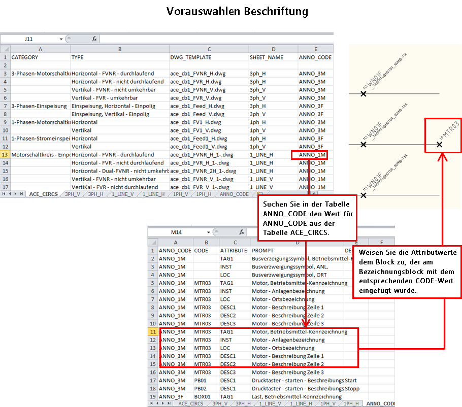

Vorauswahlen Beschriftung
Mithilfe von Beschriftungs-Vorauswahlen können Sie Folgendes tun:
Beschreibungstext-, Installations-, Positionswerte für einzelne Betriebsmittel im Schaltkreis vordefinieren
die Attributwerte auswählen, die bei der Erstellung des Schaltkreises angewendet werden sollen
die Attributwerte bearbeiten, bevor der Schaltkreis erstellt wird.
Öffnen Sie die Schaltkreis-Designer-Tabelle, ace_circuit_builder.xls.
Öffnen Sie die Tabelle ACE_CIRCS.
Suchen Sie nach Kategorie und Typ des Schaltkreises im Blatt ACE_CIRCS, z. B. CATEGORY: 3-Phasen-Motor-Schaltkreis TYPE: Horizontal - FVNR - nicht umkehrend.
Weisen Sie im Feld ANNO_CODE einen Wert zu, falls keiner vorhanden ist, z. B. ANNO_3M.
Öffnen Sie in AutoCAD Electrical-Toolset die Schaltkreis-Vorlagenzeichnung, die im Feld DWG_TEMPLATE aufgeführt ist, z. B. ace_cb1_FVNR_H.dwg.
Öffnen Sie die Tabelle ANNO_CODE in der Tabellenkalkulationstabelle.
Diese Tabelle stellt eine Verbindung zwischen dem ausgewählten Schaltkreis (gekennzeichnet durch den ANNO_CODE-Wert), einem bestimmten Bezeichnungsblock (gekennzeichnet durch den CODE-Wert) und einem bestimmten Attribut im Bezeichnungsblock bereit.
Geben Sie den ANNO_CODE-Wert von vorhin in das Feld ANNO_CODE einer leeren Zeile ein, ANNO_3M.
Für dieses Beispiel definieren Sie einige Attributwerte für das Motorsymbol.
Suchen Sie in AutoCAD Electrical-Toolset nach dem Bezeichnungsblock, der den Einfügepunkt für das Motorsymbol definiert. Suchen Sie nach dem CODE-Attributwert, z. B. MTR03.
Fügen Sie in der Tabellenkalkulationstabelle in der Tabelle ANNO_CODE für jedes Attribut, das Sie vordefinieren möchten, eine neue Zeile hinzu. Beispiel:
ANNO_CODE = ANNO_3M. Dies ist der Wert aus der Tabelle ACE_CIRCS für diesen Schaltkreis.
CODE = MTR03. Dies ist der Wert aus dem CODE-Attribut im Bezeichnungsblock.
ATTRIBUTE = LOC. Dies ist der Attributname, der vordefiniert werden soll.
PROMPT = Motor - Ortsbezeichnung. Dies ist der Text, der im Dialogfeld Vorauswahlen Beschriftung verwendet wird. Dieses Dialogfeld wird angezeigt, wenn Sie beim Einfügen des Schaltkreises die Schaltfläche Vorauswahlen - Liste auswählen.
Standard = FIELD. Dies ist der Attributwert, der auf das LOC-Attribut angewendet wird, wenn das Motorsymbol eingefügt wird.
Wiederholen Sie den Vorgang für jeden Attributwert, den Sie vordefinieren möchten. Die ANNO_CODE- und CODE-Werte sollten für jedes Attribut in diesem Motorsymbol gleich sein.
Speichern und schließen Sie die Tabellenkalkulationstabelle.
