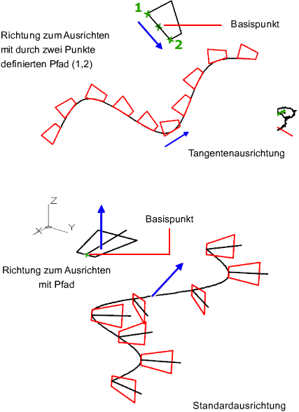

Definiert den Basispunkt für die Anordnung. Elemente in Pfadanordnungen werden relativ zum Basispunkt platziert.
Legt einen Basispunkt für die Positionierung der Elemente in der Anordnung relativ zum Anfang der Grundlinie fest.
Gibt für assoziative Anordnungen eine gültige Abhängigkeit (oder Leitpunkt) auf den Quellobjekten zum Ausrichten am Pfad an. Wenn Sie die Quellobjekte oder den Pfad der resultierenden Anordnung bearbeiten, bleibt der Basispunkt der Anordnung koinzident mit dem Leitpunkt der Quellobjekte.

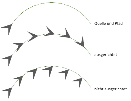

Gibt an, wie die angeordneten Elemente relativ zur Startrichtung des Pfads ausgerichtet werden.

Gibt an, ob alle Elemente so ausgerichtet werden sollen, dass sie tangential zur Pfadrichtung verlaufen. Die Ausrichtung erfolgt relativ zur Ausrichtung des ersten Elements.
Steuert, ob die ursprüngliche Z-Richtung der Elemente beibehalten oder die Elemente entlang eines 3D-Pfads natürlich geneigt werden sollen.
