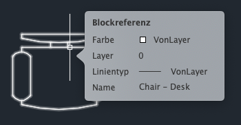

In mausabhängigen QuickInfos werden die aktuellen Werte für bestimmte Eigenschaften angezeigt, wenn der Mauszeiger über ein Objekt im Zeichnungsbereich bewegt wird.
Die folgenden Eigenschaften sind eingeschlossen:

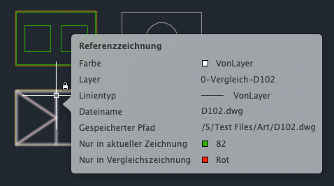

Bei einem Zeichnungsvergleich enthält die mausabhängige QuickInfo die folgenden Informationen:
