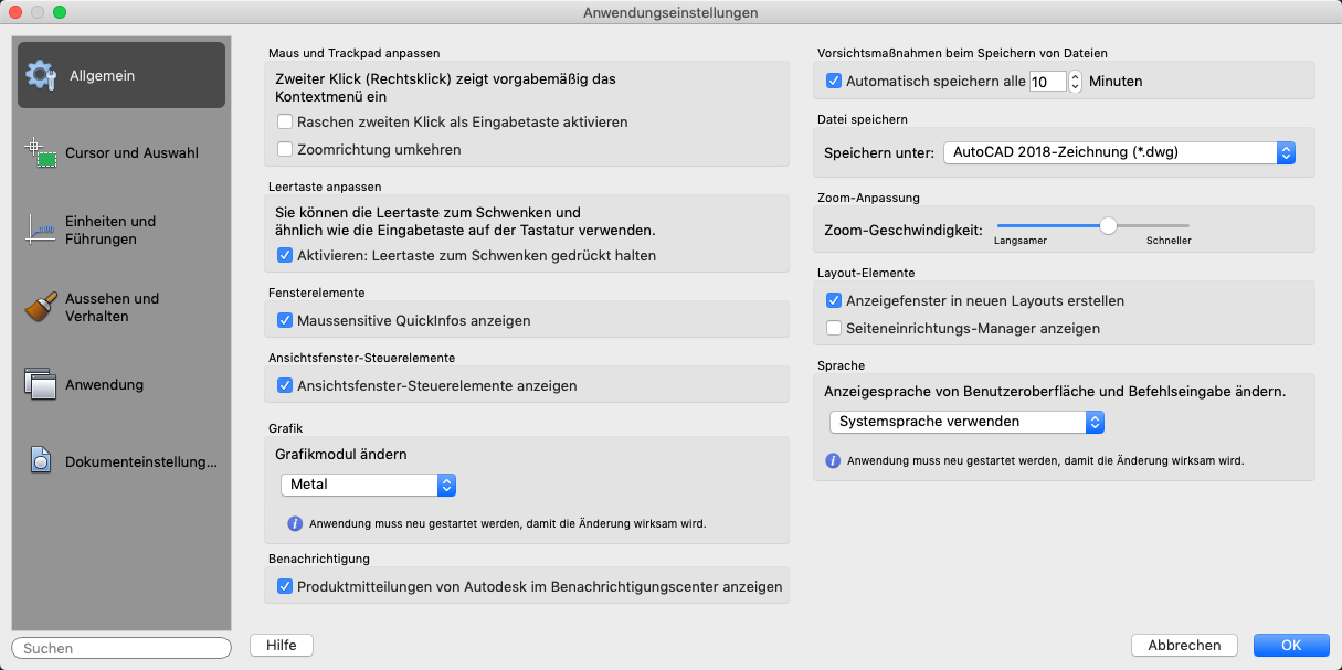

Registerkarte Allgemein (Dialogfeld Anwendungseinstellungen)
Steuert das Verhalten der Programmfunktionen.
OPTIONEN (Befehl)
Menü: AutoCAD 2023 > Voreinstellungen
Liste der Optionen
Die folgenden Optionen sind verfügbar:
Mouse & Trackpad Customization
Steuert das Verhalten der Maus oder des Trackpads.
Enable Quick Secondary Click as Return Key
Steuert das Rechtsklickverhalten. Ein schneller Klick hat die gleiche Funktion wie das Drücken der EINGABETASTE. Bei einem längeren Klick wird das Kontextmenü aufgerufen.
Reverse Zoom Direction
Schaltet die Richtung der transparenten Zoomvorgänge um, wenn Sie die mittlere Maustaste drehen. (Systemvariable ZOOMWHEEL)
Spacebar Customization
Steuert das Verhalten der LEERTASTE, wenn Sie sie drücken oder gedrückt halten.
Enable Spacebar Hold to Pan
Aktiviert bzw. deaktiviert die Funktion der LEERTASTE, mit der Sie schwenken können, indem Sie die Taste gedrückt halten. (Systemvariable SPACEPAN)
Fensterelemente
Maussensitive QuickInfos anzeigen
Steuert die Anzeige von mausabhängigen QuickInfos, wenn der Mauszeiger über ein Objekt fährt.
Steuerelemente des Ansichtsfensters
Steuert die Anzeige der Menüs in der oberen linken Ecke aller Ansichtsfenster
Ansichtsfenster-Steuerelemente anzeigen
Steuert, ob die Menüs für die Werkzeuge, Ansichten und visuellen Stile der Ansichtsfenster, die sich in der oberen linken Ecke jedes Ansichtsfensters befinden, angezeigt werden. (Systemvariable VPCONTROL)
Grafiken
Grafik-Engine ändern
Wenn Sie Mac OS 10.14 oder 10.15 verwenden, ist die Grafik-Engine Metal die Vorgabe. Sie können zur vorherigen Grafik-Engine (OpenGL) zurückwechseln. Metal wird unter Mac OS 10.13 oder früher nicht unterstützt.
Anmerkung: Starten Sie AutoCAD for Mac neu, damit die Sprache geändert wird.
Benachrichtigung
Aktiviert Produktmitteilungen von Autodesk im Benachrichtigungscenter.
File Save Precautions
Dient zur Vermeidung von Datenverlust.
Automatisches Speichern
Speichert die Zeichnung automatisch in den angegebenen Intervallen. Sie können die Position aller Dateien für automatisches Speichern mit der Systemvariablen SAVEFILEPATH festlegen. SAVEFILE (schreibgeschützt) speichert den Namen der Datei für automatisches Speichern.
Anmerkung: Das automatische Speichern ist deaktiviert, wenn der Blockeditor geöffnet ist.
Minuten zwischen Speichervorgängen: Legt fest, wie oft die Zeichnung gespeichert wird, wenn das automatische Speichern aktiviert ist. (Systemvariable SAVETIME)
Datei speichern
Speichert die Zeichnung in einem DWG- und DXF- Format Ihrer Wahl.
Speichern unter
Öffnet eine Liste von Standard-Zeichnungsformaten, in denen die Zeichnung gespeichert werden kann.
Zoom Adjustment
Steuert das Zoomverhalten des Eingabegeräts
Zoom Speed
Steuert, inwieweit sich die Vergrößerung ändert, wenn das Mausrad nach vorne bzw. nach hinten gerollt wird oder Sie eine einzelne Berührung mit der Magic Mouse oder auf einem Trackpad ausführen. (Systemvariable ZOOMFACTOR)
Layout-Elemente
Steuert die Aufgaben, die das Programm ausführt, wenn ein neues Layout erstellt wird.
Create Viewports in New Layouts
Erstellt automatisch ein Ansichtsfenster, wenn Sie ein neues Layout anlegen. (Systemvariable LAYOUTCREATEVIEWPORT)
Seiteneinrichtungs-Manager anzeigen
Zeigt den Seiteneinrichtungs-Manager an, wenn Sie zum ersten Mal auf ein benanntes Layout (Papierbereich) klicken. Mit diesem Dialogfeld können Sie Einstellungen für Papier und Drucken festlegen. (Systemvariable SHOWPAGESETUPFORNEWLAYOUTS)
Sprache
Ermöglicht Ihnen die Änderung der Anzeigesprache in der Benutzeroberfläche und Befehlseingabe. Es sind die Sprachen Deutsch, Englisch, Französisch, Koreanisch, Chinesisch (Vereinfacht) und Japanisch verfügbar.
