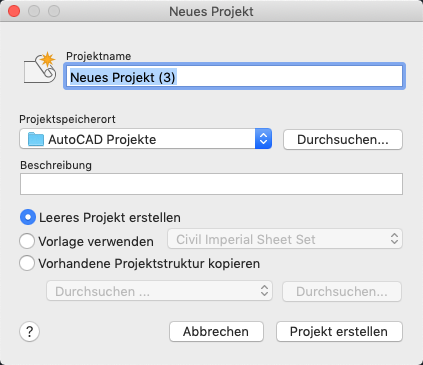

Dialogfeld Neues Projekt
Erstellt ein neues, leeres Projekt oder ein Projekt anhand einer Vorlage oder vorhandenen Projektdatendatei (DST).
NEUPLANSATZ (Befehl)
Menü: Datei > Neues Projekt
Liste der Optionen
Die folgenden Optionen sind verfügbar:
Projektname
Gibt den Namen des Projekts an
Projektspeicherort
Gibt den Pfad für die Projektdatendatei (DST) an. Der Name der Projektdatendatei (DST) wird durch den für den Projektnamen eingegebenen Text bestimmt.
Klicken Sie auf Durchsuchen, um im Finder einen Ordner auszuwählen.
Beschreibung
Gibt eine Beschreibung für das Projekt an
Create Blank Project
Erstellt ein neues, leeres Projekt mit den vorgegebenen Einstellungen und Eigenschaftswerten
Use Template
Erstellt ein neues Projekt mithilfe einer der Standardprojektvorlagendateien.
Eine Projektvorlage enthält einen Standardsatz von Gruppen, Bezeichnungen und Beschriftungsblöcken und andere für eine Branche und Maßeinheit spezifische Eigenschaftswerte.
Kopieren einer vorhandenen Projektstruktur
Erstellt ein neues Projekt auf der Grundlage einer vorhandenen Projektdatendatei (DST). Das neue Projekt beinhaltet die Struktur, die Layoutreferenzen und alle Eigenschaftswerte der angegebenen Projektdatendatei (DST).
Klicken Sie auf Durchsuchen, um eine Projektdatendatei (DST) im Finder auszuwählen.
