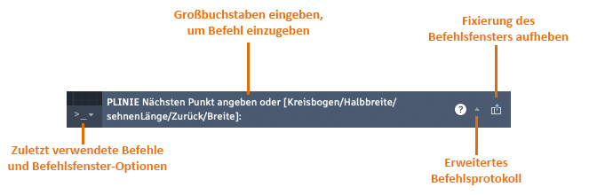

Das in der Größe veränderbare Befehlsfenster akzeptiert Befehle und Systemvariablen und zeigt Eingabeaufforderungen an, die Sie beim Vervollständigen einer Befehlsfolge unterstützen (einschließlich Befehlen, die von einer anderen Position, z. B. des Werkzeugsatzes, aufgerufen wurden).
Nachdem Sie einen Befehl eingegeben haben, wird in der Befehlszeile ggf. eine Reihe von Eingabeaufforderungen angezeigt. Nachdem Sie z. B. PLINIE eingeben und dann die erste Eingabeaufforderung festlegen, wird die folgende Eingabeaufforderung angezeigt:
PLINIE Nächsten Punkt angeben oder [Kreisbogen/Halbbreite/sehnenLänge/Zurück/Breite]:
In diesem Fall besteht das Standardverfahren in der Angabe des nächsten Punktes. Sie können entweder X,Y-Koordinatenwerte eingeben oder auf eine Position in der Zeichnung klicken.
Zur Auswahl einer anderen Option wählen Sie diese durch die Eingabe des Großbuchstabens. Sie können Groß- oder Kleinbuchstaben eingeben. Geben Sie zur Auswahl der Option Breite zum Beispiel b ein, und drücken Sie die EINGABETASTE.

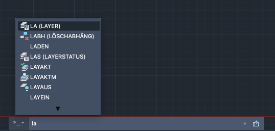

Für einige Befehle gibt es abgekürzte Namen oder Befehlsaliasse, die Sie in der Befehlszeile eingeben können. Beispiel: Statt kreis zum Starten des Befehls KREIS einzugeben, geben Sie nur k ein und drücken die EINGABETASTE. Der Befehl Vorschlag (falls verfügbar) zeigt die Aliasnamen vor dem Befehlsnamen an: C (KREIS)

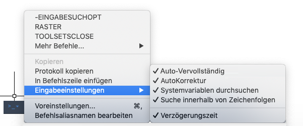

Benutzerdefinierte Befehls-Aliase sind in den Dateien acaduser.pgp oder acadltuser.pgp definiert. Um Befehls-Aliase zu bearbeiten, wählen Sie .

Sie können die Einstellungen für diese Optionen über Befehlszeilenmenü ändern.
