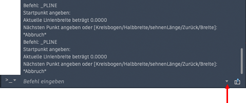

Blenden Sie das Befehlsfenster durch Drücken von CMD 3 aus und wieder ein. Wenn Sie das Befehlszeilenfenster ausblenden, können Sie weiterhin Befehle in die dynamische QuickInfo eingeben. Einige Befehle und Systemvariablen geben im Befehlsfenster jedoch Werte zurück, sodass Sie das Fenster in diesen Fällen gegebenenfalls einblenden sollten.
Sie können das erweiterte Befehlsprotokoll auch anzeigen, ohne ein eigenes Fenster zu öffnen. Drücken Sie F2 oder verwenden Sie das Steuerelement am rechten Ende der Befehlszeile, zum Anzeigen des erweiterten Befehlsprotokolls.
